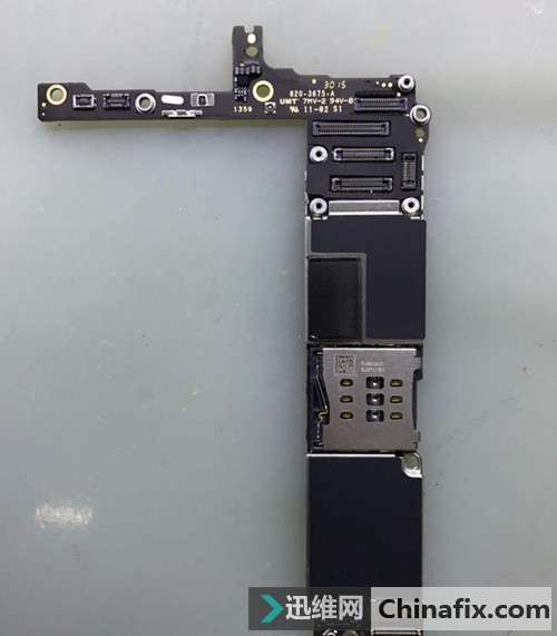

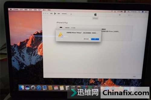

      收到其他维修同行的一台iPhone6 Plus,客户说手机经常被被孩子摔,最后一次摔了就不开机了。拿到手机后先刷机,进度条不走,长时间之后会报错4005。
  出现这个问题一般都是硬盘损坏、CPU虚焊、或者硬盘和CPU通讯有问题,主板板层断线引起的。先拆掉硬盘,由于这块板是UMT工厂代工,质量稍微差点,所以首先测量焊盘对地阻值看下是否正常,结果没问题。

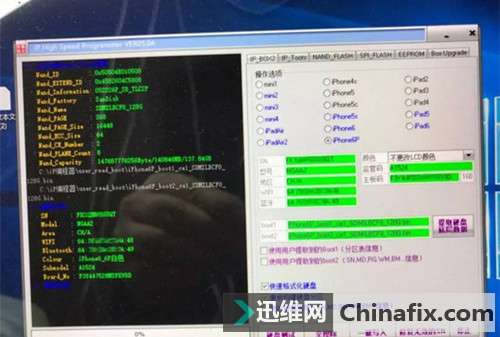

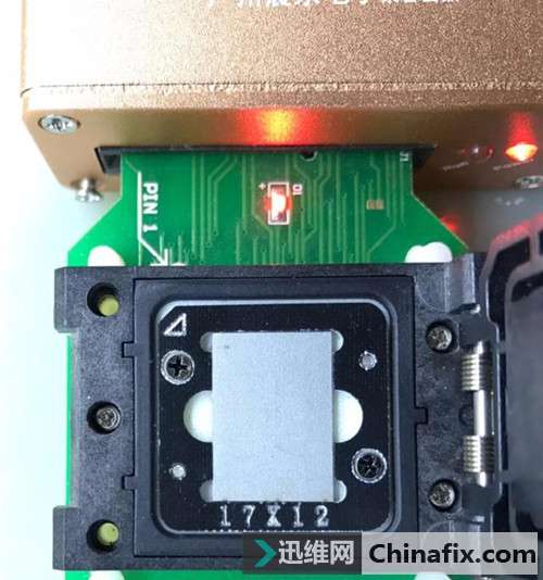

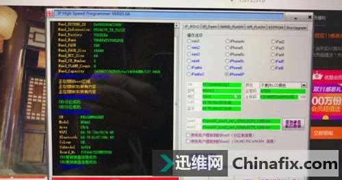

  除了硬盘本身的问题那就是CPU了。首先排除硬盘问题,把硬盘放入编程器,可以读取硬盘原始资料,想先用编程器全盘格式化修复坏道,结果原硬盘坏道太多,就算修复也用不了多久。

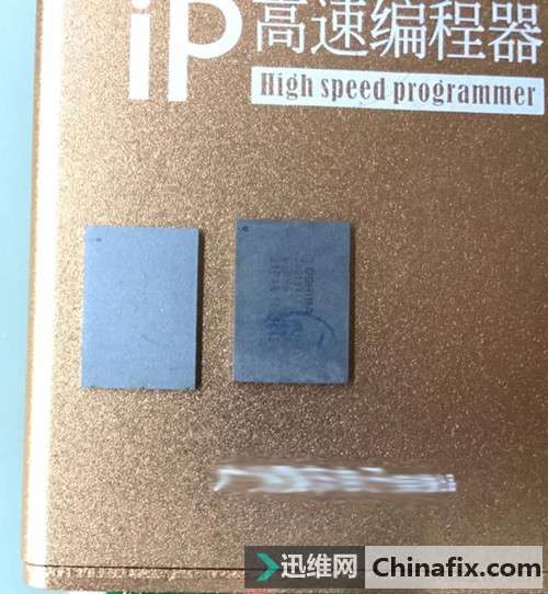

  找到一个新硬盘,把原来硬盘的资料写入新硬盘。

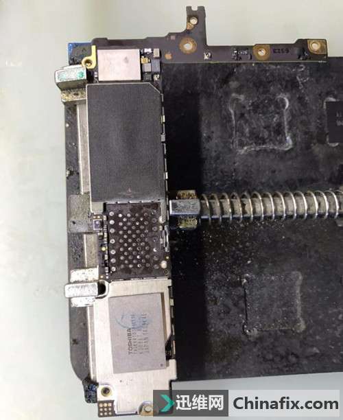

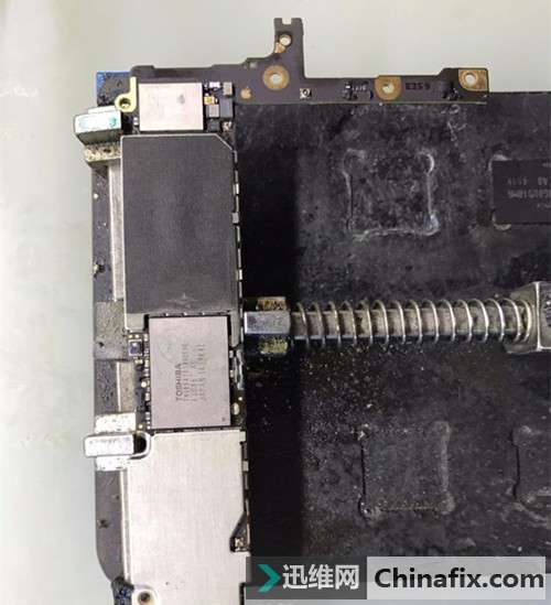

  把主板焊盘除胶,装上新硬盘。

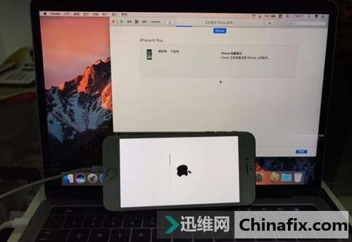

  然后刷机测试,刷机界面已经正常。

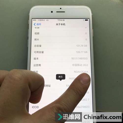

  激活测试,手机完美修复!
