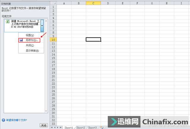

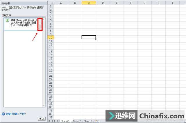

  1.当再次打开Excel时,Excel会自动弹出【文档恢复】窗格。
  2.点击如图所示的箭头
  3.点击【另存为】,把文档重新储存。

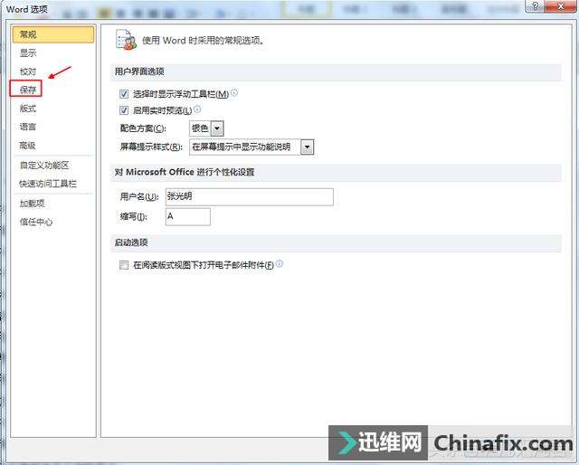

  步骤

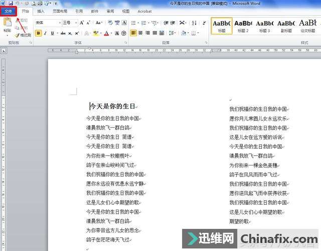

  1.点击【文件】按钮

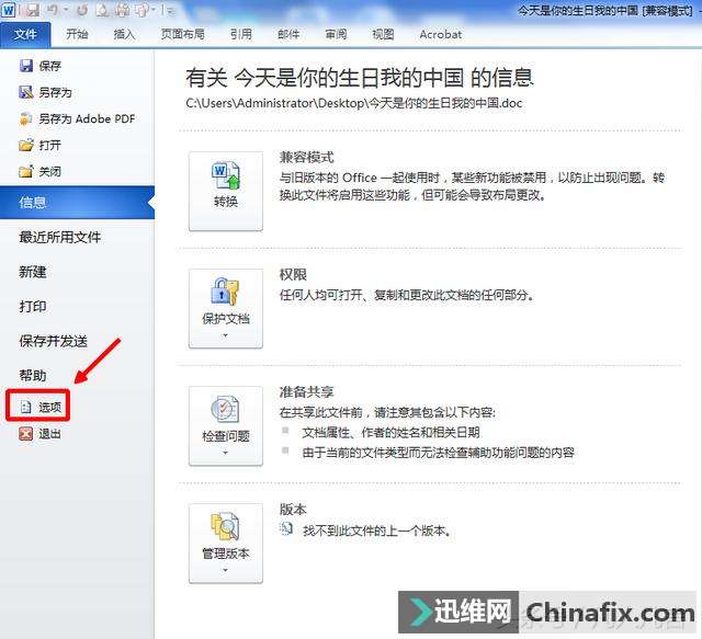

  2.点击【选项】按钮

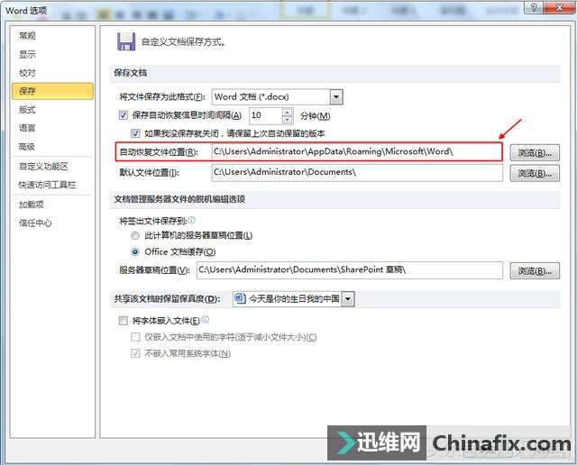

  3.点击【保存】按钮
  4.瞧!自动恢复文件的位置时:C:\Users|Administrator\Appdata\Roaming\Microsoft\Word\,沿着这个路径就可以找到。

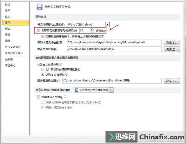

  问:为什么Excel文档有文档恢复功能?
  答:因为Excel中有自动保存功能。默认为每个10min保存一次,当然也可以设置成每隔5min保存一次。

  注:【自动恢复文件位置】也可以更改成D盘中自己熟悉的文件夹。
