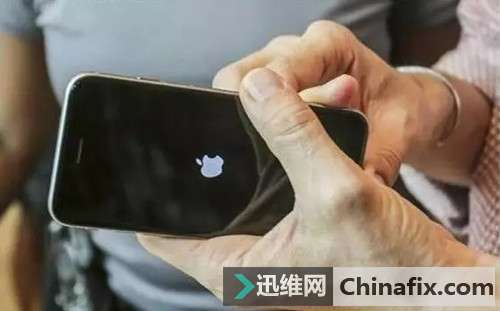

      近期,围绕iPhone 6s自动关机事件的讨论不断,尽管苹果已经采取了一定的措施处理,一方面告知用户要在适合的温度下使用iPhone,另一方面向指定批次的iPhone提供电池更换服务。
  但事情往往比想象的复杂,用户对于iPhone的抱怨依旧,尤其是冬季的来临,户外温度越来越低,手机自动关机现象的出现愈加频繁,甚至笔者手中的安卓手机也出现了类似现象。可见低温的确成为了手机自动关机的原因之一,疑问也随之而来,由精密电子原件组成的智能手机为何在低温下屡次罢工?

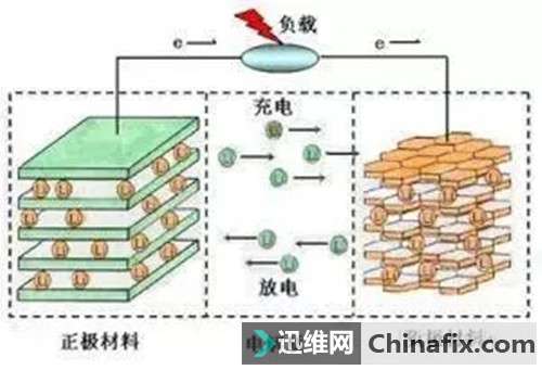

  展开来讲,目前智能设备中的电池多为锂离子电池,这种电池的充放电原理实际上仍是化学反应。通过简单的图解可以看出,在放电状态,负极的锂离子通过电解液,穿过隔膜到达正极,锂离子的这种移动实现了电荷的转移,从而实现化学能向电能的转换。
  在低温状态下,上述电化学反应的活性变差,主要体现在两个方面。首先是离子扩散速度,温度越低,离子的扩散速度越慢。也就是说离子在两个电极之间的转移速率更慢,导致电能的转换效率低,表现出来就是电池提供的电量大打折扣。
  其次是电池内部电解液、隔膜的性质改变,两者在低温下对带电粒子的通过性降低。尤其是电池隔膜的通透性变差,使得锂离子在其中的穿梭阻力变大,反映出来就是电池内阻的提升,加大的内阻起到一定分压作用,使得电池向外电路提供的电压降低。
  因此,低温往往使得电池的电量、电压都出现不稳定情况,当手机的电源管理芯片检测到电池的输出低于正常运行的情况时,出于保护设备的目的就会自动关机。换而言之,低温关机实际是一种厂商设计的设备保护措施,当然各个厂商对于这项措施的触发条件并不相同,这也导致不同手机在低温环境下的表现不同,可能iPhone就相对“敏感”一些。

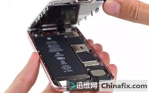

  目光回到苹果的问题,此次爆发的“关机门”从时间上看,不可否认有天气的原因,但根据不同用户的反馈,在气温较高的南方,竟也有iPhone还剩30%的电量时自动关机,更有50%-60%的电量也会自动关机的情况,可见iPhone“关机门”还是有一定自身硬件的问题。
  从最终苹果的解决方案来看,所谓的硬件问题应该还是处在电池身上,鉴于苹果并未给出一定的解释,猜测很有可能是相应批次的iPhone电池素质不过关,毕竟锂电池中的物质活性高,难以控制素质的一致性,极有可能出现经过一年的充放电使用后寿命骤降,达不到日常使用要求的情况,加之近期北方的气温骤降,低温对于电池的进一步摧残,使得iPhone电源管理芯片敏感地捕捉到了这一变化,自动关机事件也就井喷式爆发,成为了“关机门”。
