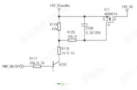

    收到同行送来的故障机壹台长虹LED42C2000(YJ1N)液晶电视(ZLS53Gi机芯),故障表现为开机没有反应。上电,测得DP305(待机电压12V整流二极管)负极电压为0V ,对地阻值为1.702,说明后级负载严重漏电或短路。经查,发现伴音功放供电电路中滤波电容C721漏电。换新C721后上电,+12V电压正常,但二次开机后电源指示灯依然不亮。测量主芯片的供电及晶振两端电压均正常,于是用串口工装读取开机打印信息,只显示波特率UART_115200, 说明主芯片U61(MSD61881 )有问题,如图1所示。
         代换U61后开机,电源指示灯亮一下后马上熄灭, 再次测量主板上的相关电压, 发现+5V-4A电压为0V。检查该供电电路,如图2所示,发现Q105的c极电压为5.11V,U11 G极电压为5.10V,S极电压为0.20V, D极电压为5.22V,说明U11的D、S极已断路。更换U11后试机,故障机修到这里,终于修好值得探讨。。
