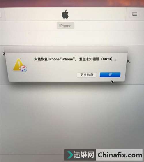

      同行发来收到其他维修同行的一台6s,故障描述看图。
  来一起看看iPhone6s刷机报错4013维修过程吧。

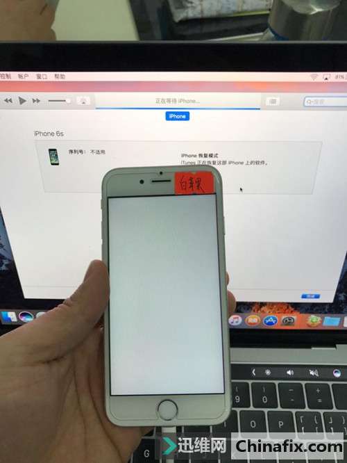

  首先我刷机测试,结果确实跟同行描述的一样,会白屏报错4013,出进度条立马白屏。
  6代以前刷机第一步是验证cpu和硬盘,如果cpu有问题就会报错4013/4014/9,但是到了6s就有一点不一样了,刷机第一步会验证基带,所以很多人会以为报错4013就是cpu死了,其实不是的。这台一样道理!

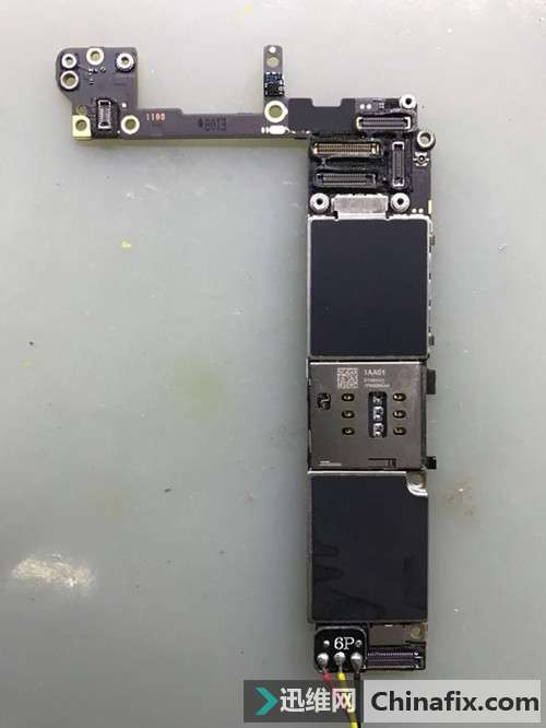

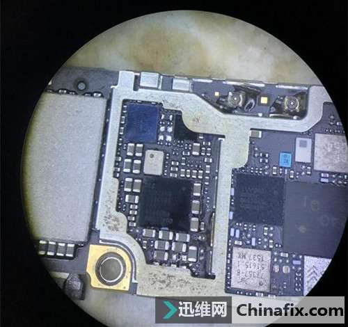

  拆机单主板加电的时候电源表表针立马打表然后回来,这时候会发现轻微漏电,一般加电时候电源表不会打表的,都是轻微的抖动下然后归零。
  根据经验我就知道八成是基带电源问题,基带电源是从电池供电来的,加电打表还会报错4013,不看他看谁!
  经过显微镜观察发现这台机基带电源被动过,咨询客户也证实了这一点。
  既然基带电源被动过,我当然第一时间先动他,拆掉原来的,清理焊盘,安装全新的基带电源,然后加电测试,已经不加电打表然后漏电了!

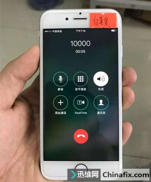

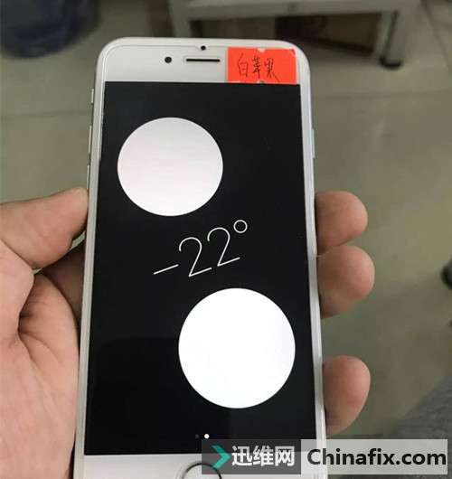

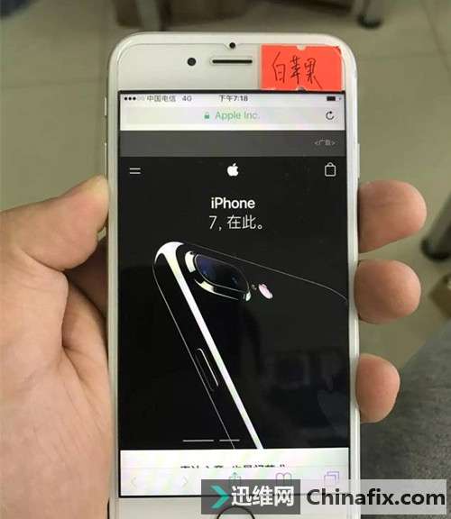

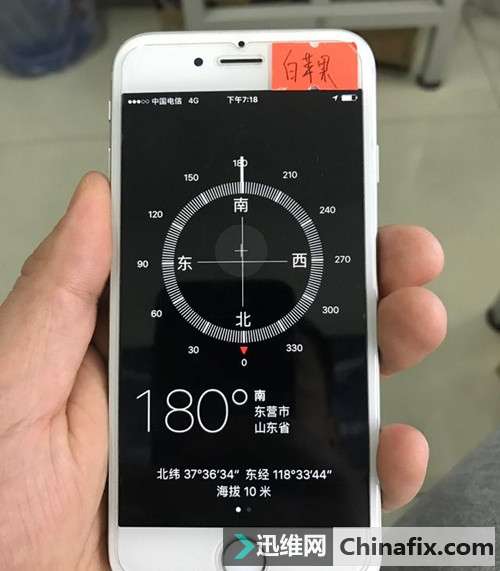

  然后装上外配刷机测试。
  毫无问题,刷机通过,激活手机测试功能全部正常。
  至此,主板维修结束。
