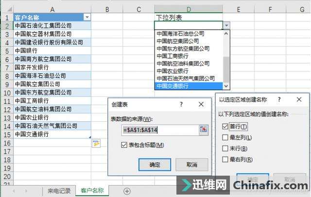

  1. 实现下拉菜单动态扩展
  在Excel工作表中,一般情况下制作下拉菜单需要选定相应单元格后,点击“数据”选项卡中的“数据验证”,在弹出窗口的“设置”选项卡中,“验证条件→允许”处选择“序列”,来源处选择相应单元格内容或输入所要显示的列表条目(列表条目用英文状态下的逗号隔开),这样制作的下拉菜单,当在所选单元格下增加新内容时,下拉列表并不会增加,这在实际运用中很不理想。要想使下拉菜单根据新增内容进行动态扩展,可以运用函数配合数据验证。
  首先,点击“公式”选项卡中的“定义名称”,在弹出窗口的名称处输入“客户全称”,在引用位置入输入“=offset(客户名称!$A$2,,,counta(客户名称!$A:$A)-1)”;然后,再选定相应单元格(如D2:D27),点击“数据验证”,在“验证条件→允许”处选择“序列”,将光标点到来源处,按F3键,在弹出窗口选择“客户全称”。这样,当在A列增加或删除客户名称时,下拉列表也跟着动态更新(图2)。
  小提示:
  还有一种实现下拉菜单动态扩展的方式:首先,选择客户名称数据,点击“插入”选项卡中的“表格”,确定;再次选择客户名称数据,点击“公式”选项卡“定义的名称”中的“根据所选内容创建”,在弹出窗口只勾选“首行”,确定;同样,选定相应单元格(如D2:D27),点击“数据验证”,在“验证条件→允许”处选择“序列”,将光标点到来源处,按F3键,在弹出窗口选择“客户名称”。这样,当在A列增加或删除客户名称时,下拉列表也跟着动态更新(图3)。

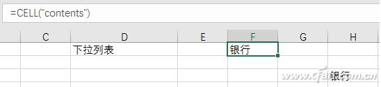

  2. 智能获得当前输入内容
  一般情况下,在记录客户名称时,不输入客户全称,这就需要工作表能够及时捕捉到输入的内容是什么。接下来说明工作表是如何智能获得当前输入内容的。在工作表的F1单元格输入“=CELL("contents")”,回车后会出现警告提示,直接确定,F1单元格的值就会变成0,这时,在任意单元输入内容,F1单元格就会捕获得输入的内容(图4)。

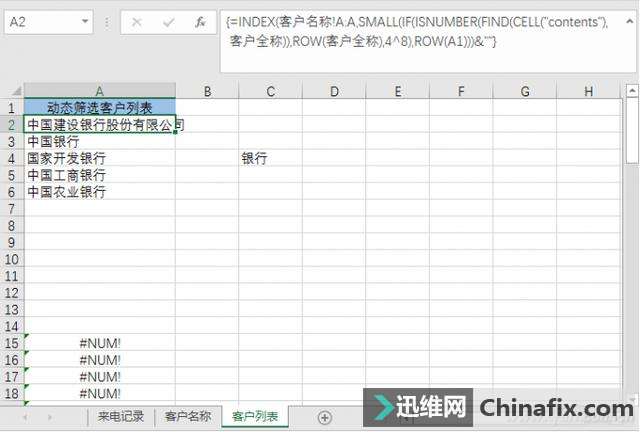

  新建一个名称为“客户列表”的工作表,点击“公式”选项卡中的“名称管理器”,在弹出的窗口点击“新建”,在新弹出窗口的名称处输入“客户列表”,引用位置入输入“=offset(客户列表!$A$2,,,countif(客户全称,"*"&cell("contents")&"*"))”;选定“客户列表”这个工作表的A2单元格,在公式编辑栏输入“=INDEX(客户名称!A:A,SMALL(IF(ISNUMBER(FIND(CELL("contents"),客户全称)),ROW(客户全称),4^8),ROW(A1)))&""”,同时按下Crtl+Shift+Enter,当弹出警告提示时,直接确定即可;将数组公式填充到A80(可根据客户名称中的记录估算筛选结果进行填充),这样就能将根据输入关键字在“客户名称”工作表中筛选出的客户全称添加到“客户列表”的A2单元格及以下单元格中(图5)。
  函数解释:
  ⑴ “=offset(客户列表!$A$2,,,countif(客户全称,"*"&cell("contents")&"*"))”,countif根据输入的内容在客户全称中统计符合包包含输入内容的记录个数,offset是从客户列表中筛选出符合条件的记录;
  ⑵ “=INDEX(客户名称!A:A,SMALL(IF(ISNUMBER(FIND(CELL("contents"),客户全称)),ROW(客户全称),4^8),ROW(A1)))&""”,FIND是根据输入内容在客户全称中进行查找,如果找到就返回相应的位置,找不到就返回一个错误,为了兼容这个错误需要用ISNUMBER,即如果找到就返回TRUE,找不到就返回FALSE;ROW就是如果找到就返回到该记录相应的行;SMALL能够逐一提取找到的记录。

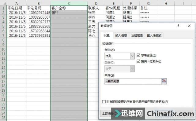

  最后,在“来电记录”工作表,选中“客户全称”这列,点击“数据”选项卡中的“数据验证”,在弹出窗口的“设置”选项卡中,“验证条件→允许”处选择“序列”,将光标点到来源处,按下F3键,在弹出的粘贴名称窗口选择“客户列表”;在“出错警告”窗口,去掉“输入无效数据时显示出错警告”前面的勾选(图6)。如此,就完成了整个智能化表格的制作。
