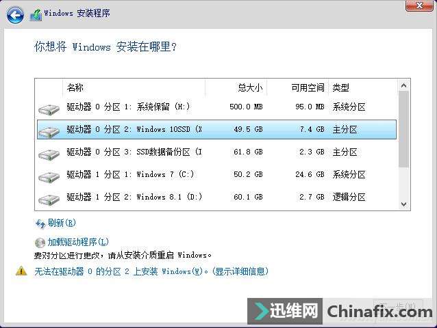

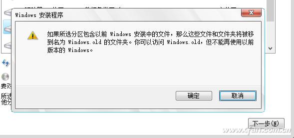

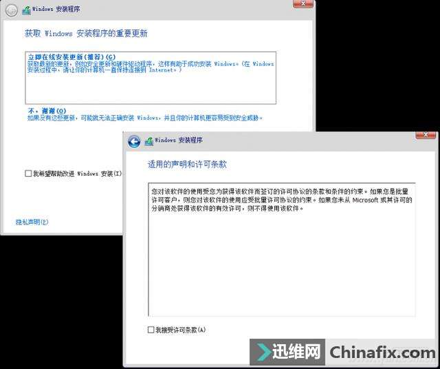

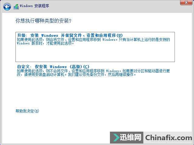

  另一种方式是在现有的Win系统环境下执行sources文件夹下的setup.exe,安装另一个新的Win 10组成双系统(或多系统)。首先确认是否在线获得安装程序的重要更新内容,并通过安装协议(图2)。出现自定义安装或升级安装的选项时,要选择自定义安装(图3)。接下来选择系统安装的分区位置,要选择有足够剩余空间的分区(图4)。如果目标分区中已含有Win系统文件,旧的系统文件夹会被更名为Win.old文件夹,并保留下来(图5)。
