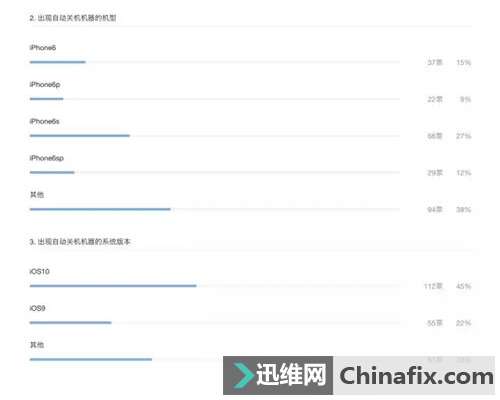

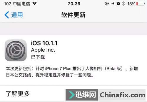

  但是问题是此次自动关机事件是晚于iOS10系统更新的,更不成立的是,所有的iPhone运行的系统是同一个iOS,但是只有部分用户出现了自动关机。
  有网友在微博和微信做过调查,此次自动关机事件涉及到iPhone6/6p/6s/6sp等机型,系统也不局限于iOS10,iOS9等用户也出现了自动关机情况。由于更新iOS10导致iPhone6s自动关机,有待考证。

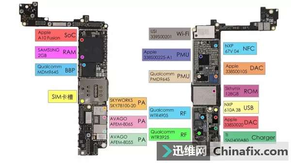

  (2)主板硬件
  主板硬件涉及到能够造成自动关机的硬件很多,大到SoC,小到一个电容电感都可能引起iPhone重启,但是硬件损坏都会伴随明显的故障表现为。
  SoC损坏可能造成花屏、白苹果、不开机等;
  Wi-Fi模块损坏可能造成Wi-Fi打不开、信号弱、连接不上等;
  触摸芯片损坏可能造成不能触摸、屏幕显示白条等;
  如果iPhone一直正常使用,并没有明显的故障表现为,只是自动关机,主板硬件损坏的概率极小。

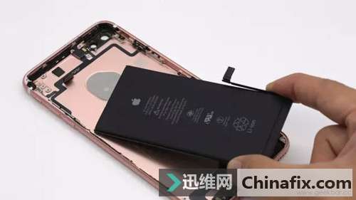

  (3)电池故障
  电池为整部手机供电,iPhone使用锂离子电池,最低工作电压3.7V左右。
  锂离子电池能量密度高、输出功率大、低自放电、安全可靠。
  但是锂离子电池随着使用循环次数,实际容量会降低。
  锂电池充放电,实际是发生化学反应,但是一些反应物质发生不可逆性的转化,无法再储能。

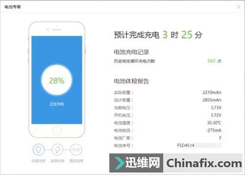

  以iPhone6P为例
  已经循环充电:682次;
  额定容量:2855mAh;
  实际容量:2270mAh;
  实际容量/额定容量=79.5%;
  损耗:585mAh
  循环次数高的电池,内阻会增大。
  受限于锂离子电池内部构造和电极材料,随着充放电循环次数增加,电阻增大,电池导电能力下降,电池效能大打折扣。
  锂离子电池的活性与温度也有关系
  以往就发生过iPhone因为天气寒冷无法正常开机/充电的事故,温度对于锂电池的影响很大,主要是温度越低,离子扩散速度越慢;温度低电池的内阻相对较高;电池隔膜通透性差。

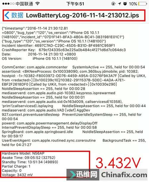

  以上种种原因均可造成电池电压不稳定跳变,iPhone工作供电电压需在3.7V-4.2V之间。分析自动关机的机器记录数据LowBatteryLog 。
  (手设置-隐私-诊断与用量-诊断与用量数据-查看日志)
  可以看到关机时电池电压3.432V,不满足iPhone工作供电电压3.7V-4.2V。
  造成自动关机。

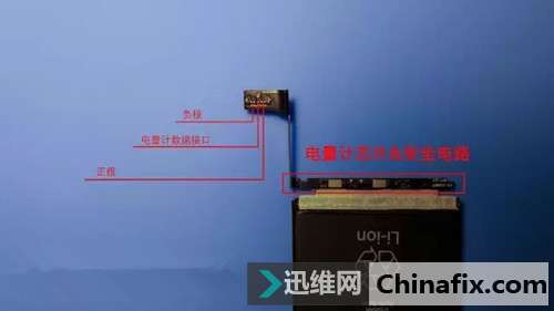

  在iPhone电池上,有一块电路板,上面有一颗苹果TI定制电量计芯片,主要负责测量电量剩余,记录循环次数(数据用于诊断)。
  在电池接口上有三个接口,分别是电池的正负极和数据接口,正负极供电,数据接口负责向手机报告电池状态,接口通向主板上苹果定制TI充电管理芯片。充电管理芯片、USB控制芯片、电源管理芯片、SoC之间监测、调用数据,出现风险或不满足数据,会导致自动关机。

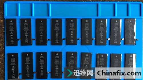

  以上都是基于理论分析,在小编的维修数据中:
  电池循环次数超过500次或额定容量损耗20%以上;
  会出现待机时间明显变短,需频繁充电;
  正常使用手机或充电时会出现发烫;
  充电缓慢/不能充电;
  电量显示不正常;
  突然关机等症状。
  苹果也在官网标注iPhone电池保修条件。
  其实在历年这个时段都会出现iPhone自动关机的情况。iPhone6s上市已经超过一年,很多用户iPhone电池循环次数过高,电池性能下降;加上进入冬天,温度降低,电池供电不稳等综合原因造成此次自动关机事件。

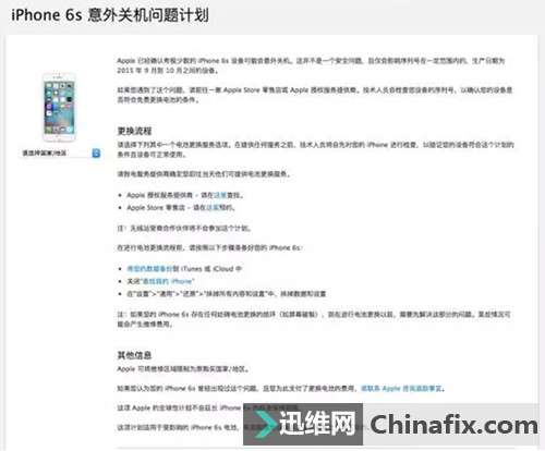

  最近苹果给了答复
  解决方案很简单更换电池。但是限制了机型、批次,有自动关机情况的用户可以去官网查看一下。
  需要提醒的是如果你的设备不在计划之内,可能需要付费维修。
