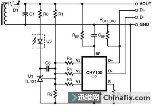

  快充技术的原理,通过USB端口的D+与D-的不同电压给合,来向充电器申请相应的输出电压供手机充电。QC2.0并不是简单的D+与D-的组合就可以让充电器输出所需的电压,而是还有一些协议在里面,需要先发送握手信号,比如1.5s的握手电压组合,才能进行下一步的输出,否则,直接按图-4将D+与D-电平设置好是不会改变充电器的输出电压的,这也是为了更好的保护非QC2.0技术的手机,不会因为误触发了充电器的升压机制而烧毁手机,图3是QC2.0充电器原理图的调压部分。
  图-3
      图-4

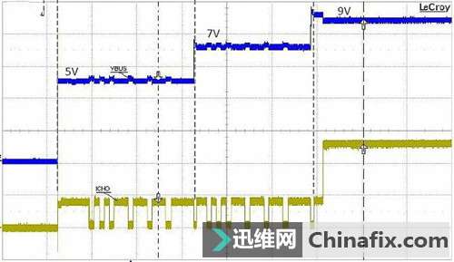

  与高通QC2.0虽在实现方式上有所不同,却有异曲同工之妙。高通QC2.0是通过USB端口的D+和D-来个信号实现调压,而联发科的Pump Express快充技术,是通过USB端口的VBUS来向充电器通讯并申请相应的输出电压的。QC2.0是通过配置D+和D-电压的方式来通讯,Pump Express是通过VBUS上的电流脉冲来通讯,但最终的目的是提升充电器的电压到5V,7V,9V。
  快充技术的VBUS电流与VBUS电压波形如图-5:
  图-5
  快充技术充电器原理图,及原理简介
  图-6
  快充技术的优点,与QC2.0相似,由于提高了充电器的输出电压,解决了充电电流的限制。同时缺点也与QC2.0类似,由于充电器的调压档跨度比较大,带来手机端充电路效率偏低。于是,MTK Pump Express Plus快充技术随之诞生,Pump Express Plus技术与高通QC3.0类似,增加了调压档数,每档200mV。手机可以根据电池当前电压以及充电环路衰减,向充电器申请合适的电压,以达到以电效率的最大化,以进一步降低手机在充电过程中的发热量。

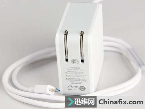

  闪充技术的官方宣传图片:
  图-7
  图-8  8个触点的电池
图-9  大个头的充电器

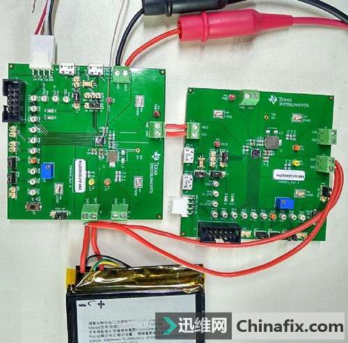

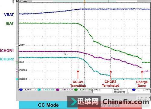

  鉴于手机充电部分的发热问题,短时间QC3.0和Pump Express plus还未普及,那么我们是否还有其它方案来减小手机充电发热量呢?答案是肯定的。我们用两颗充电芯片同时对一颗电池进行充电,可以减少单独充电芯片的发热量。图-12是双充电芯片原理图,图-13是BQ25890+BQ25896双Demo实测,设置两颗充电芯片的充电电流都为2A,总共4A对电池充电,充电30分钟后,测到两个芯片的温度分别为42度和40度,室温为25度,芯片温升分别为17度和15度,比单芯片充电方案的温升降低了一半。因此,双充电芯片方案对提高充电效率,减少手机充电发热方面具有很大的优势。
  图-12  双充电芯片原理图
  图-13  BQ25890+BQ25896双Demo充电实测
  图-14  充电过程曲线
