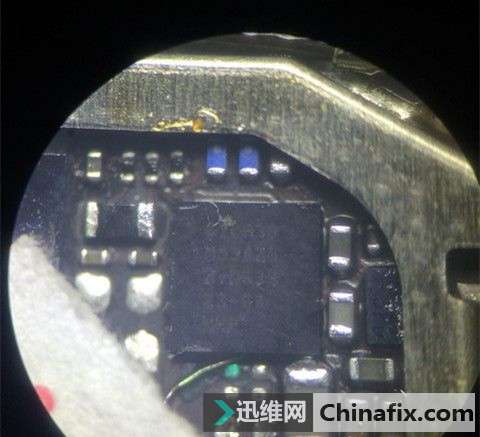

      收到同行的收到其他维修同行的一台机器,开机卡白苹果界面,插线没反应,不联机。主板拿来一看已经修过了,USB管和充电管都换过。摘下来一看,有断线,先补了点。

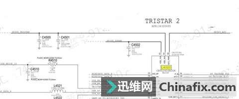

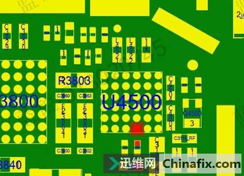

  6SP U4500(USB管)不正常会导致不进系统,更换USB管后问题依旧。
  拆下USB管打阻值发现3.0V供电F4脚阻值为103,正常应该340左右,排出其他电容的可能,开机测量电压,偶尔蹦个1V出来,明显不正常。缺少供电,U4500肯定不工作,所以才会不联机,不充电,不进系统的。
  这一路供电是主电源给的,判断是主电源的问题。因为同行着急拿走,所以不换电源了,借电吧!
  把原来供电脚挖开。
  把那些不重要的电容都拿走,飞线到F4脚,绿油固定。
  另一头飞到硬盘的3V供电滤波电容上。
  临时测试,铜线不绝缘,先用标签纸挡着点。

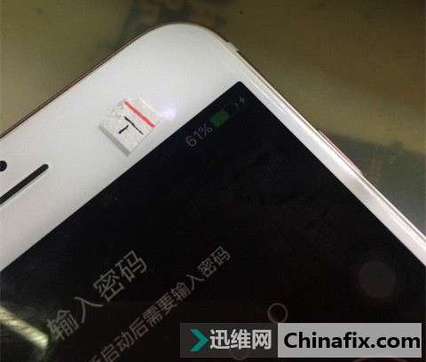

  开机进去了,充电ok!
  插电脑也联机了。
  把临时固定的铜线焊上漆包线,穿过屏蔽罩,绿油固定,这样就可靠了。
  因为是同行,只修一个问题,正好有密码,就不测试其他功能了,维修结束。
