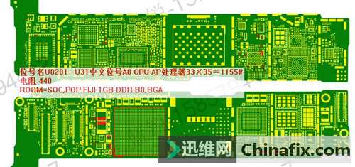

      收到网友寄修的收到其他维修同行的一台iPhone6,故障描述为不开机。寄来的只有一块主板,没拍照,直接讲维修思路吧!

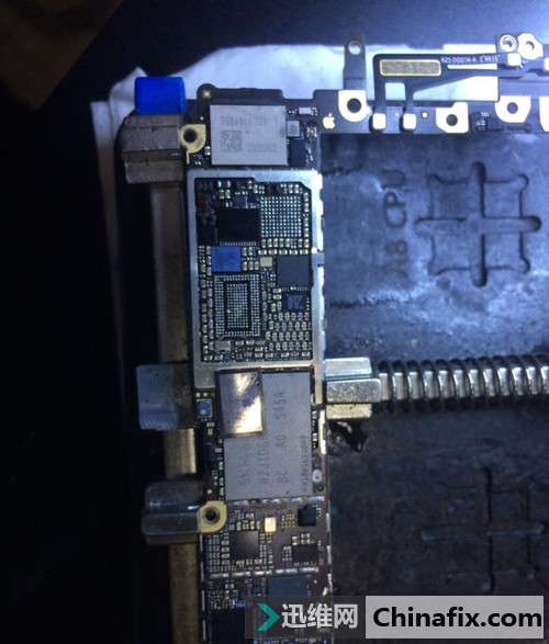

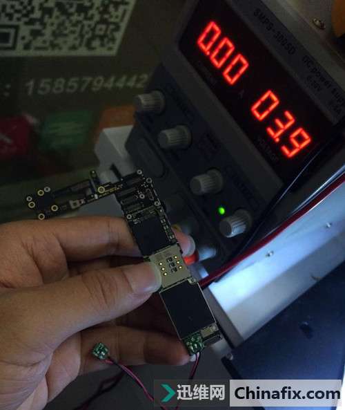

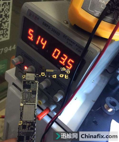

  拿到手机,仔细观察发现主板完好无明显摔裂的痕迹,然后加电看电流变化。

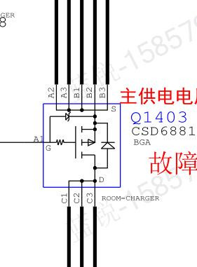

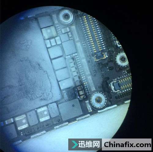

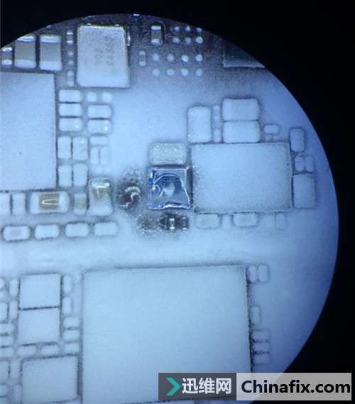

  看电流变化结果是短路,大电流。修机中有种经典方法叫松香法,原理是主板短路一定会发热,我们根据松香熔化的快慢来判断故障点。将电源表电压调到2.8V,然后熏上松香,看熔化程度。
  很明显电子开关管Q1403最先熔化,拆下Q1403,然后测量底脚阻值,结果Q1403的B1(B2,B3,A2,A3)接地,正常阻值325,看这路通哪儿?
  这路通的地方非常多,只能挨个排查,从简单风险小的开始,Q1403已经拆了,直接短接它。如下图:
  C1、C2、C3任意一点连A2、A3、B1、B2、B3。

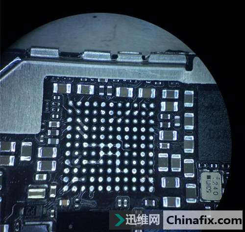

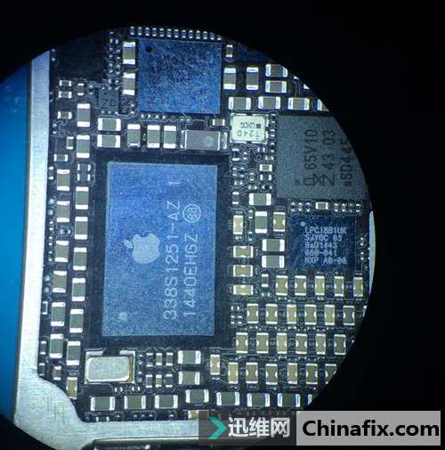

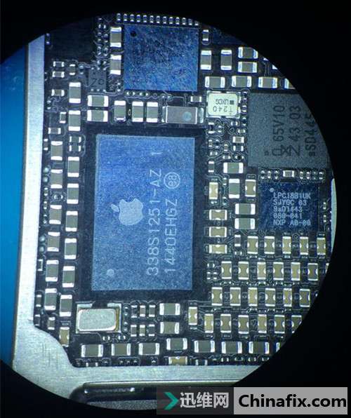

  接下来拆基带电源,大音频。

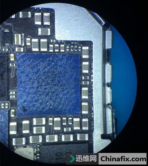

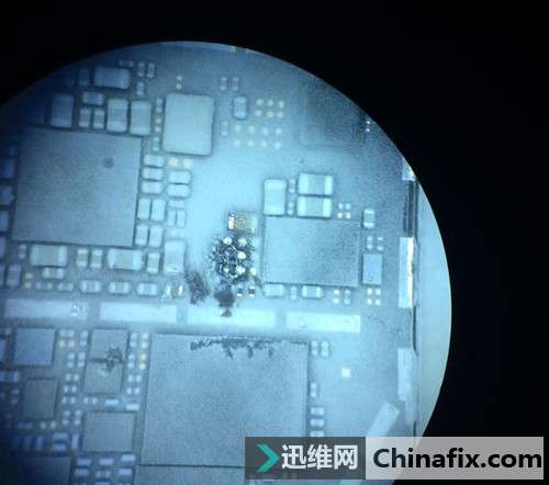

  拆完之后,这路依然短路。剩下的还有背光IC U1502,接着用松香熏。
  背光IC和旁边的C1552,C1597,C1530,C1531,C1505都易坏,我们直接拆背光IC,发现还是接地,然后抠了这5个电容,然后加电测试。
  终于不接地了,接下来就是把拆掉的东西全部补回去。

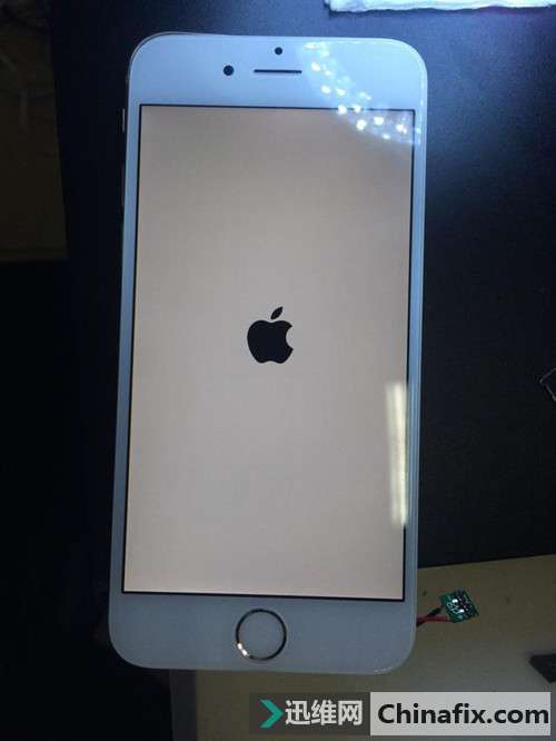

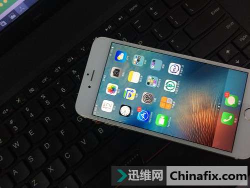

  装好之后加电开机测试。

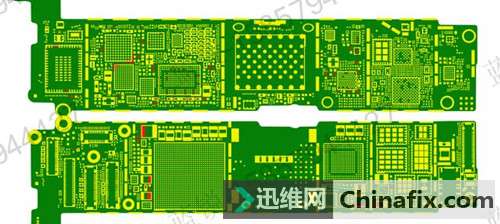

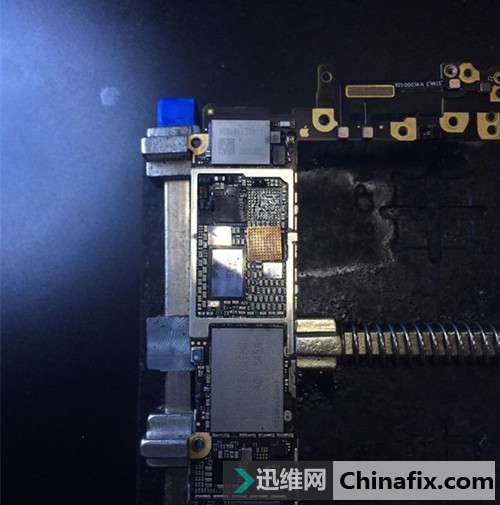

  下面说说iPhone 6plus短路大电流维修思路,熏出来也是这路短路。
  6和6P在维修中有许多相似之处,但也有不同。像这路接地,故障点和6代就不同。这台iPhone 6plus拆掉基带电源和主电源,这路还是接地,再拆大音频,加电测试不接地了,问题找到了,我们将拆下的IC补回去。

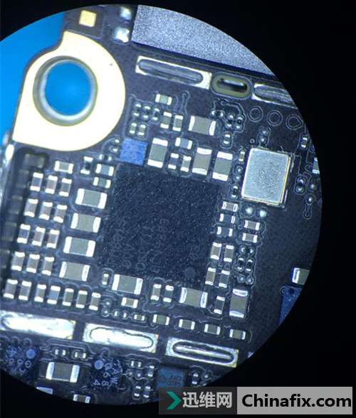

  装好之后加电开机测试,按开机键没反应,无触发第一时间想到的是主电源坏了,重新更换一个新的。
  然后加电开机测试。
  到此,iPhone 6和iPhone 6plus 6plus加电短路大电流维修过程到此结束,手机也再次复活。
