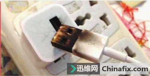

  当然,以上只是指正版充电器发热的情况,如果是山寨充电器,那么就另当别论了,山寨充电器本身输出电压的稳定性就不如原装充电器,这会造成充电缓慢、充电器发热严重等问题。
  不能用山寨充电器的原因
  我们前面说到,充电器内部有很多电子元器件,其原理就是把220伏的交流电通过整流桥转变成5伏左右的直流电,然后通过数据线给手机充电。在这个过程中,如果输入的220伏交流电击穿整流桥和开关管,而充电器本身的短路保护和绝缘性恰巧失效的话,那么充电器就有可能直接向数据线和手机输出220伏的交流电,以致发生意外。
  从外形上看,原装和山寨的充电器没任何区别,但拆开之后,区别很明显,原装充电器的安全性明显高很多。从设计上来说,原装充电器具有电路保护,且在内部做了灌胶处理,可以提高充电器的散热性和绝缘性,这些都是提高充电器安全性的重要方法,但山寨充电器基本没有。
  同时,除了充电器本身,原装和山寨配备的数据线也有很大区别。原装数据线大概用了20根铜芯线,即使通过1-2安培的电流,也不会出现发烫太过严重的情况,比较安全,而山寨数据线基本上只有7根铜芯线,它通过电流的能力只有原装数据线的三分之一。
  加上有些数据线本身就比较脆弱,用久了以后,和手机连接的接头部位可能会出现裸露的状况,如果裸露出来的刚好是需要通过220伏电压的火线,那么用户在这种情况下使用手机打电话,不小心就会触电。
  所以当你发现你的充电器发热严重时,小编建议大家确认一下是否在使用原装充电器,如果是原装充电器,那么可以不用太过担心,如果是山寨充电器,那么小编建议大家缓缓将其拔下,然后将窗户打开,瞄准窗外,蓄力,走你~~恭喜你,你的安全警报解除了。
