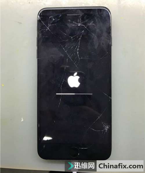

      这台7p顾客刚买不久,不小心掉地上摔碎了屏幕。由于苹果的屏幕更换太昂贵,他索性不通过售后,直接找到了我们,反正保修期内正常使用损坏的很少,人为损坏也是要收费维修的,下面升级256G内存的过程,换屏的过程下一篇文章再来写。

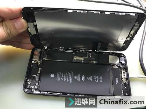

  首先拆机。

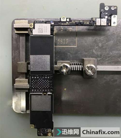

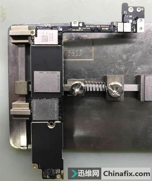

  然后主板上夹机板开始拆解原来的内存。
  看下已经写好了资料的新内存和老内存对比。
  拆掉老内存。

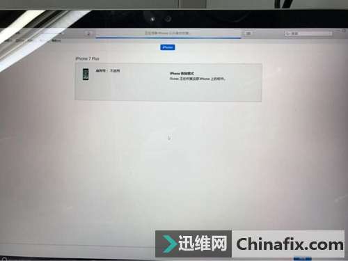

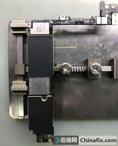

  主板焊盘除胶后装上新内存刷机测试。

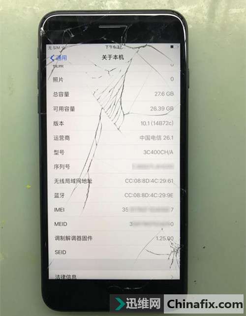

  以前32G的照片。

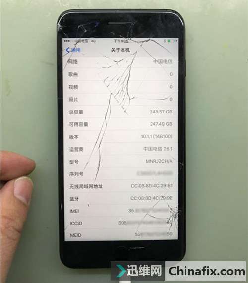

  看看,完美256G!
