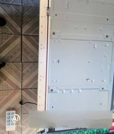

    收到同行送来的故障机壹台长虹3D46A4000iV液晶电视,故障表现为是开机广告完后自动灰屏,过20秒后又重复以上过程,初步断定程序问题,在测试中又发现屏幕半边亮半边暗,用户说屏幕这种情况已经时间长了,一直能看,就是这两天才出现一会儿有屏幕,一会儿无屏幕显示。我又一个断定灯条故障的结论。
       凭想当然,着实走了不少弯路,习惯成自然的经验开盖拆屏,这是个侧入式灯条,在液晶屏上方,由两个灯条组成,每条52个灯珠,供电85V,每条4路并联。先测量各个灯珠都亮,没有坏的情况,用灯条测试试仪测量每路灯珠也都正常,这下又给自己找麻烦了,灯条压根就没有问题。
         因为电源板正常,直奔恒流板检查,测量电容器C225和C242两端,喜惯成自然的毛病又打了自己的脸,C242电容器两端有85伏电压,C225两端才有24伏电压,有一路就没有工作,病因找到了。
         但好不容易拆开了屏又得重新组装,这可是费精力的事,拆屏时满头大汗,装屏时又大汗淋漓,这能怪谁呢?好在拆装屏还顺利,没有发生意外情况。在恒流板上找毛病吧,先测量功率管Q103和Q104,当测量Q103时发现源极和漏极短路,同时R211、R212、R214电阻0.3Ω开路,升压二极管短路,总算找到了故障部位,自己的心情也放松了许多,汗水也止住了外溢。找了相同的配件装好上机,屏幕亮暗均匀,成功修好了恒流板。最后还有一个问题是屏幕自动灰屏,网上下载了一个LM38程序升级处理完成之后故障修复。
