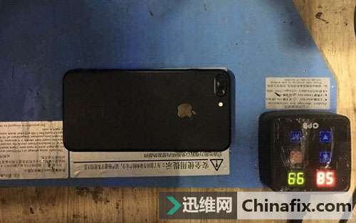

  收到机器时的样子。

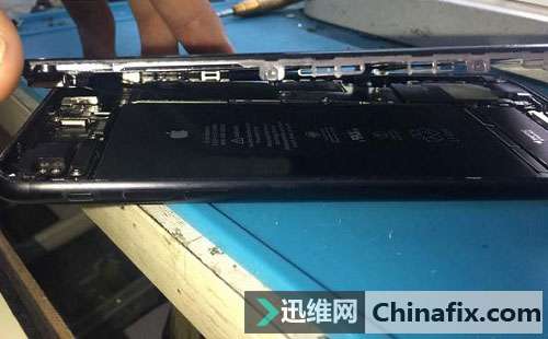

  拆机开始维修。

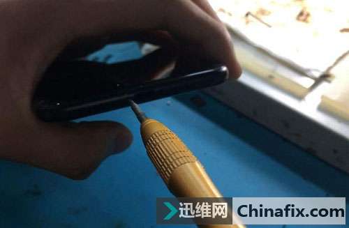

  因为有屏幕防水胶,首先需要加热才能将其分离。
  之前的7拆机教程中介绍过,它与以前的机型不同,要从左侧边打开。

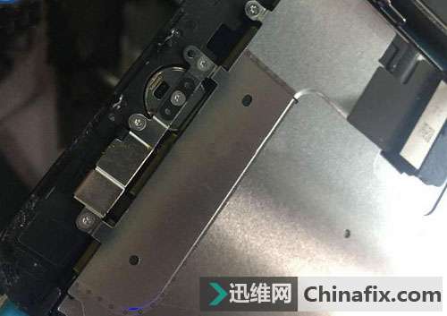

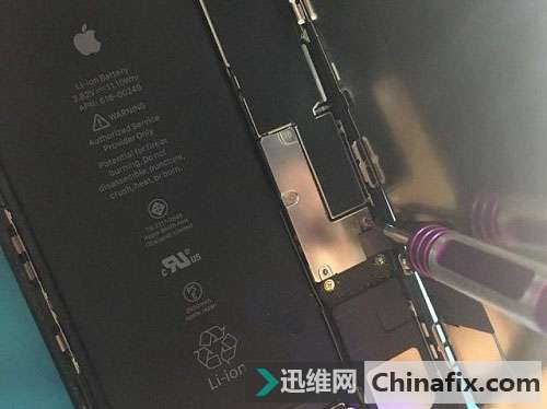

  排线压片也被连累,变成了这个样子。
  用专用螺丝批拧下上面的固定螺丝。

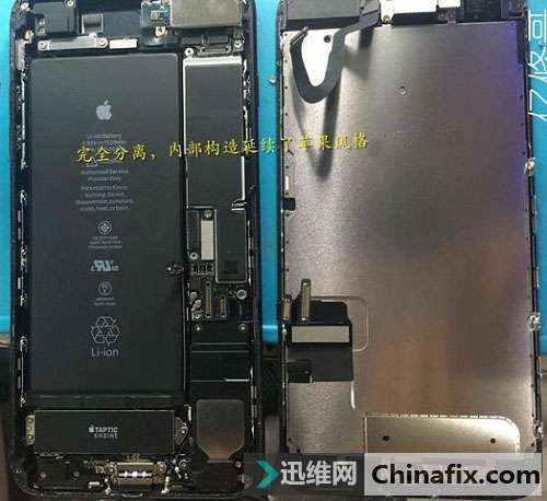

  完全分离,可以清楚的看到7 Plus的内部结构。

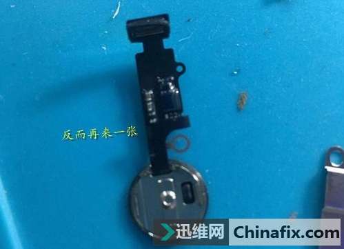

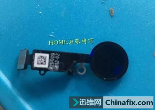

  HOME键不没能幸免,变成了这个样子。
  专用螺丝批与以前的都不同。

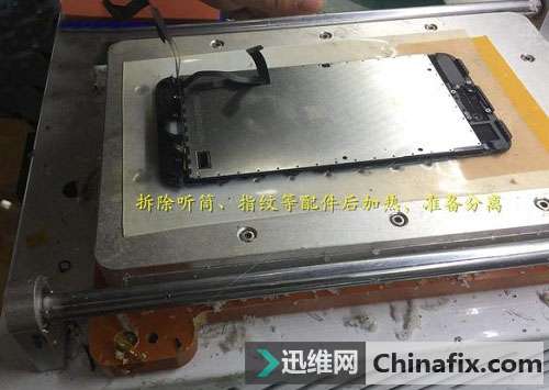

  拆除听筒、指纹等配件后加热,准备分离。

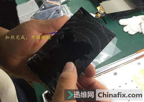

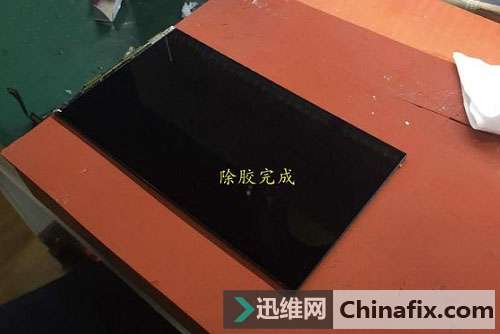

  加热完成,开始除胶。
  除胶完成。

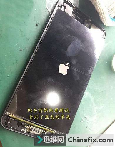

  在贴合前,先进行一下内屏测试。

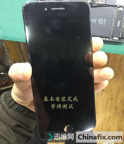

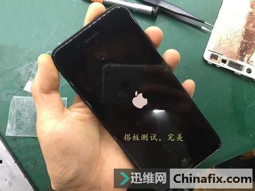

  基本安装完成,等待测试。
  搭板测试,完美,可以很清晰的看到熟悉的小苹果。
  至此,换屏完成。
