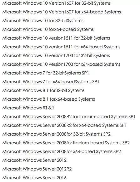

一、漏洞影响范围

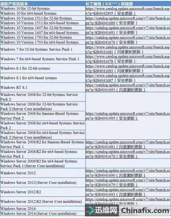

  安天安全研究与应急处理中心(安天CERT)也整理了不一样系统版本微软官方补丁编号及参考链接,如表所示:

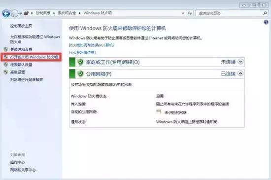

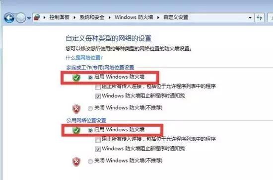

  2、打开“控制面板→系统与安全→Win防火墙”,点击左侧“启动或关闭Win防火墙”。
  3、选择“启用Win防火墙”,并点击确定。

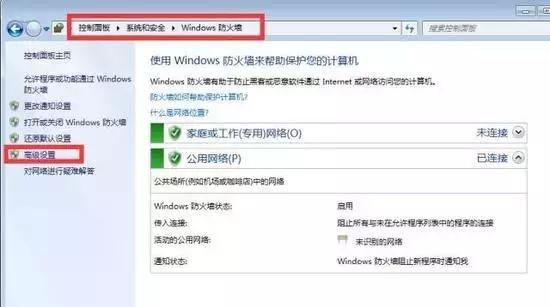

  4、点击“高级设置”。

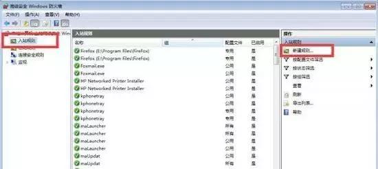

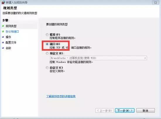

  5、点击“入站规则→新建规则”,以445端口为例。

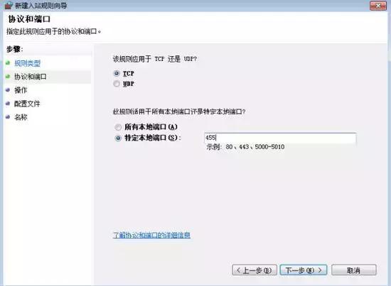

  6、选择“端口”,点击下一步。
  7、选择“特定本地端口”,输入445,点击下一步。

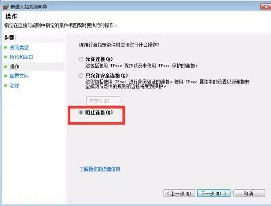

  8、选择“阻止连接”,点击下一步。

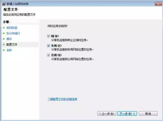

  9、全选“配置文件”中的选项,点击下一步。

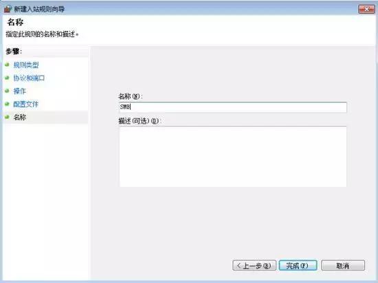

  10、在名称中可任意键入文字,点击完成即可。

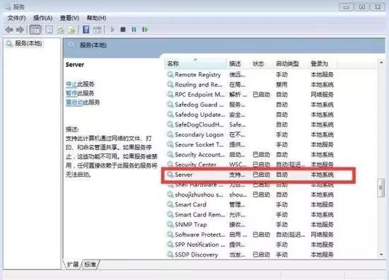

  13、Win 7系统需要关闭Server服务才能够禁用445端口的连接。关闭操作系统的server服务:同时输入win键和R,输入services.msc,进入控制台。
双击Server,先停用,再选择禁用。
  最后重新启动Win 7。运用netstat –an查看445端口已不存在。
