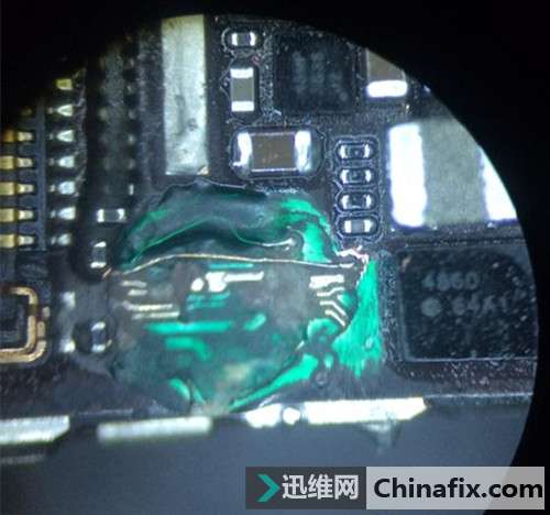

      最近收到一个网友寄修的苹果Iphone6手机,网友描述自己动手换屏装好之后蓝屏不开机了,下面我们看看这个网友对手机做了什么,嘿嘿……

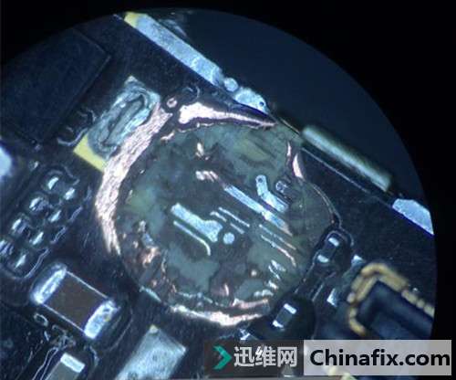

  收到手机我们先打开看下,结果很明显看到主板上有个螺丝柱被拧穿了,螺丝柱底下的线路也被扯断了。

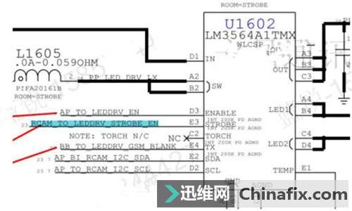

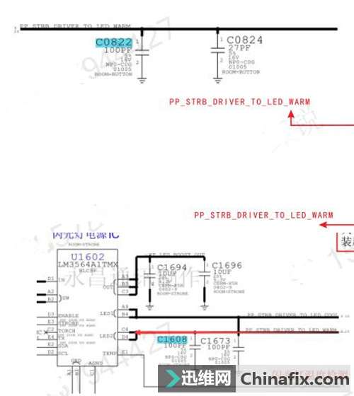

  底下的每根线作用都很大,随便哪根出问题都会造成很大问题,下面我们看原理图
  这一路是通闪关灯IC U1602 ,出问题会导致闪光灯不能使用,拍照不存储。
  这一路是显示触摸IC 5.7V供电电路,如果出错,手机不显示不触摸。
通闪光灯IC和协处理器
  既然发现问题,那么下面我们把断线的一根根接起来,需要良好的手工和耐心,先把两头的线挖出来。

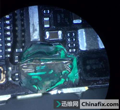

  下面我们直接上飞线图。

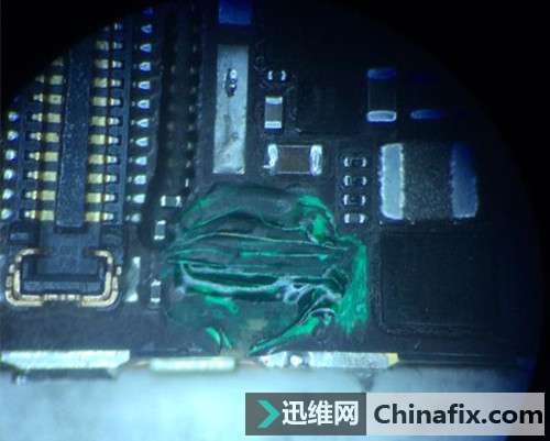

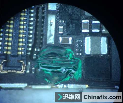

  飞好线我们用绿油绝缘好也是起固定作用,所有的线飞好我们装机测试

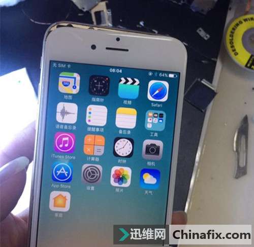

  到此,手机又复活了,提醒各位网友自己换屏幕的时候一定记牢螺丝的位置,有的螺丝长短不一样,拧错了可能会把主板线拧断。
