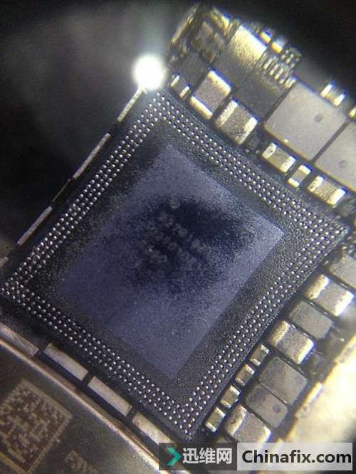

  我拆开主板一看CPU边胶都没有啦!再看A8的上盖有爆珠的现象。心想应该是客户送武汉修A8没修好,送来我店死马当活马医。
  动手开始修复A8,拆下CPU,(因为同行修过的,所以拆下来很省事),检查板底看有无异常,经常一系列处理,安装好CPU下层,经常测量主板,可以放心通电,电流在80MA左右。

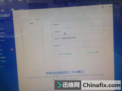

  于是用数据线和电池联机,也能联机,心里暗喜,心想大功告成,因弄完同事早等着锁门,所以就没有刷机测试。第二天来接着弄,发现竟然无法刷机,无法识别主板型!
  爱思型号处为空白。

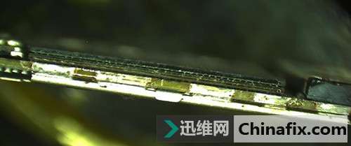

  测量主板型号识别电阻――正常,那应当是CPU没有装好,或CPU本身问题,拆下A8一看果然有一部分锡没有焊好,原来是因为我植锡时用的是超薄网,而CPU有轻微变形导致,换加厚网重植CPU。发现CPU锡球变大了,安装CPU又是个问题了,很容易联锡。一测量不过马上就重弄,测量不过绝不通电,因为一通电可能就会烧A8。

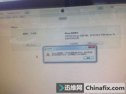

  终于装好啦!可以开机了,正常显示白苹果啦!但还是进不了系统。连电脑刷机看报错。报错9,苹果刷机进度条不走,报错9一般是CPU或硬盘问题,CPU装好了,于是拆下硬盘。没量硬盘板底阻值很正常。
