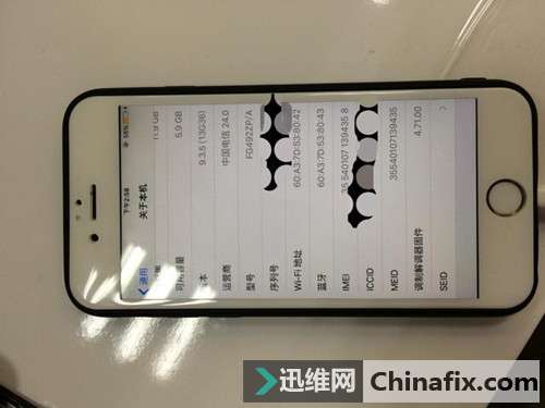

      很高兴在这里和大家分享维修案例。 平时维修中,顾客送修很大一部分是手机无服务、正在搜索,手机不能拨打电话,一般都是重摔或者进水导致。信号问题一直困扰着很多维修同行朋友,下面看看这台顾客送修的无服务手机维修过程。 收到顾客收到其他维修同行的一台苹果6,根据顾客描述,手机是重摔之后没有信号的,之前找当地同行维修过,但是用了几天有没有信号了。
  拿到手机,我们先插卡试机,装移动卡和电信卡都是无服务。

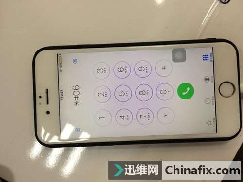

  拨*#06#可以出串号,112不能打,设置-通用关于本机里运营商和调制解调器都有。

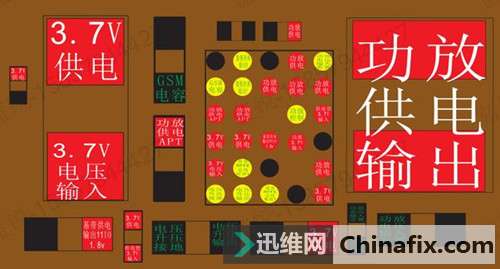

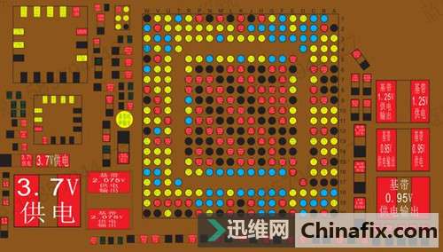

  下面说说我的思路,因为是同行修过的手机,我们先观察同行动过哪里,然后再着手修,下面拆开手机取出主板观察手机主板情况。因为是修信号问题,之前同行打开过基带和基带电源屏蔽罩,我们拆开屏蔽罩仔细观察,发现同行动过基带,我们查基带部分供电。

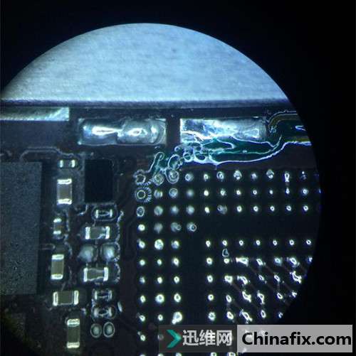

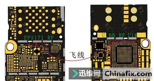

  量所有的供电都正常,下一步我们拆下基带CPU,撬开基带CPU看到基带的V1脚和U1脚掉点,虽然同行飞过线,不是不信任他们,我们永远相信自己的手工,我们选择重新飞线,从基带的U1脚直接飞线到测试点PP3171_RF,这样可以保证手机不再出问题,很多同行都是选择就近挖点飞线(这样做容易出问题)。

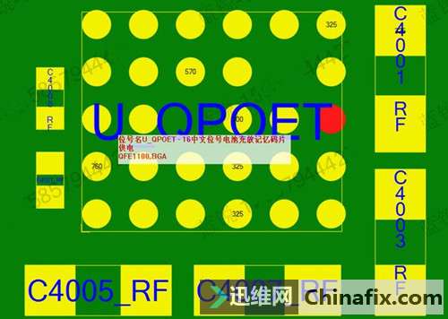

  飞线是一个合格的维修技师必备的素养。 飞好线,我们安装基带CPU,安装好之后发现还是无服务,然后剩下功放部分,我们首先查功放供电U_QPOET
  测试所有供电都正常,下一步我们撬开公放供电量阻值。
  测量结果阻值正常,我们直接更换一个新的功放供电IC。

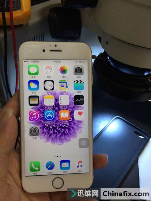

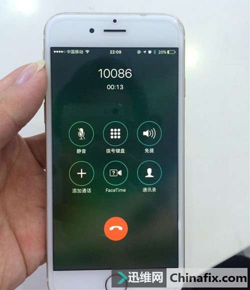

  装上之后我们装卡试机。
  晚上10点测试图
  手机正在搜索无服务,不能打电话,问题出在这。 到此,这台无服务的手机维修结束了。
