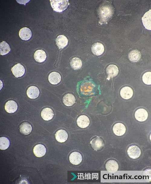

  拿到手后,我们先刷机测试,结果是屏亮不出进度条,无限等待,拔下数据线后报错4005。  这种情况一般是硬盘和CPU之间通讯出了问题,先测量硬盘和CPU的供电,发现供电全部正常。然后开始撬硬盘,上面说了硬盘已经被动过,拆下硬盘后发现主板被挖了一个大洞,惨不忍睹。

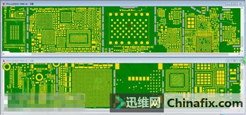

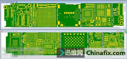

  这个洞里有好多线,到底哪一个才是通这个点的线,只能找一块废的主板挖了看看。通过挖废板找到了这个线,就是图中那一个点,找到点后测量下此点的阻值变成了无穷大,本来应该有500多阻值。通过看点位图我发现此点直通CPU,那肯定是板层断线了。

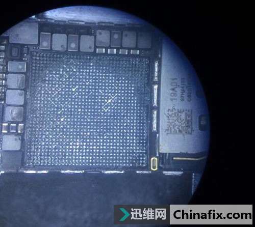

  顺便把其它点的阻值也量一下,发现全都正常,不用多说了,直接就干CPU。  首先拆掉CPU。

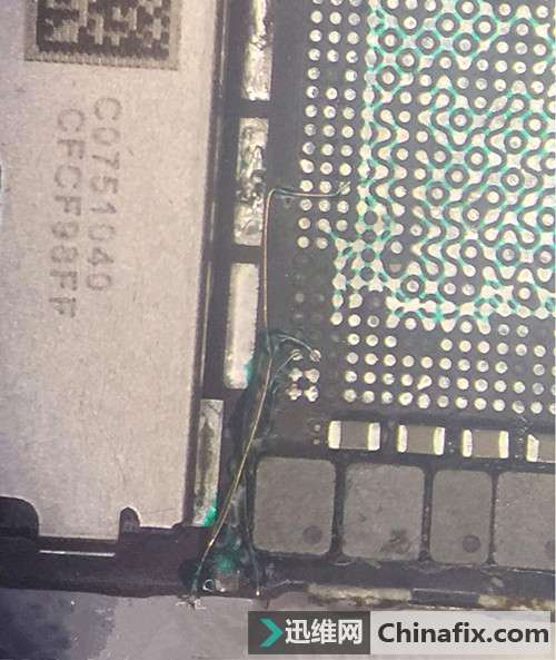

  下面开始清理焊盘,把连锡的地方涂上绿油隔开,防止短路,光点绿油点了一个多小时。

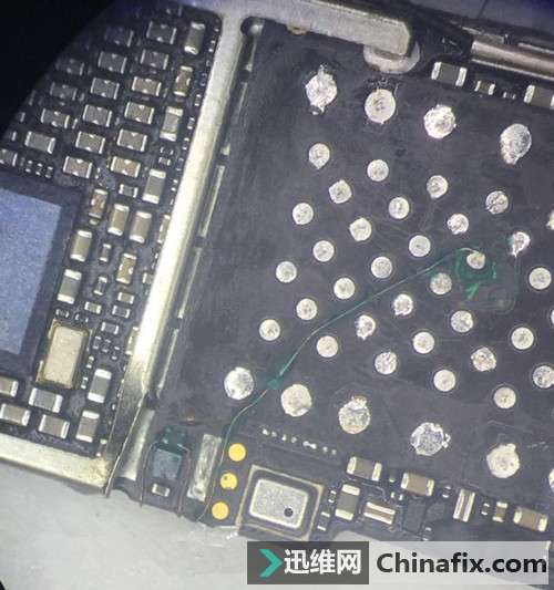

  把断线的脚飞线飞出来,AR31和AP31为了保险直接也飞线飞出来。
  飞线直接飞到主板背面。

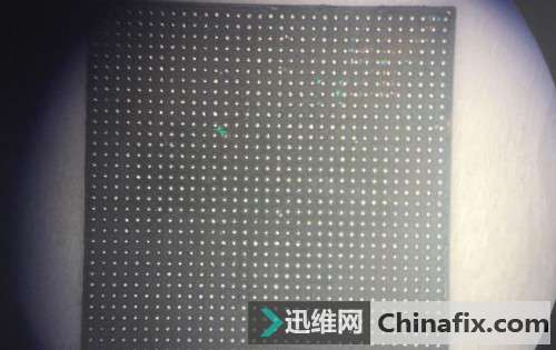

  然后开始清理CPU,植锡。

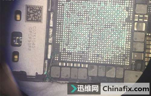

  测试一下功能,发现陀螺仪不能用,观察主板发现硬盘旁边的电容位连锡了。
  通过点位图可以看到这个地方通着陀螺仪,指南针,M8协处理器。
  用烙铁把它分开,装机测试,故障完美解决。
