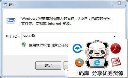

  1、我们在键盘上同时按下“Win+R”快捷组合键翻开运转,在运转输出“regedit”命令即可进入注册表编辑器。

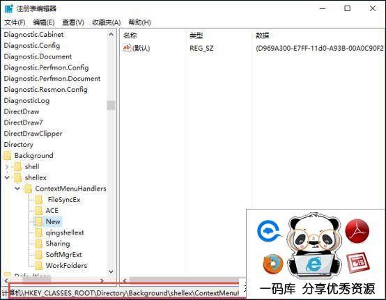

  2、在注册表编辑器界面中,顺次展开至以下途径:

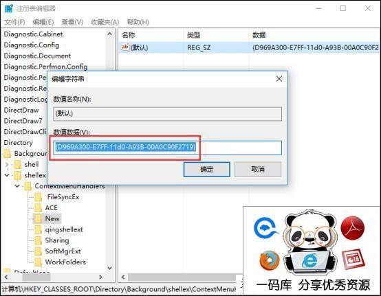

  3、在右侧栏双击翻开“默许”,将数据数值修正爲“{D969A300-E7FF-11d0-A93B-00A0C90F2719}”,确定保管;
  4、这时我们在去电脑桌面上鼠标右键点击桌面空白处,在弹出菜单之后,就可以看见“新建”的选项了。  以上就是小编分享的Win10电脑桌面右键新建没有理搞定办法,希望可以协助到大家!
