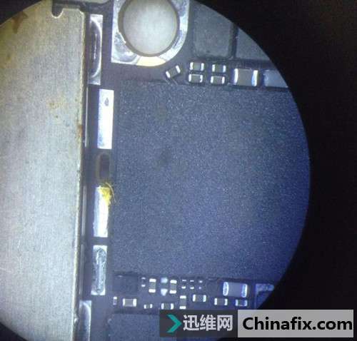

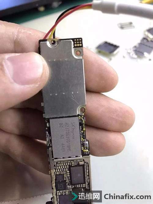

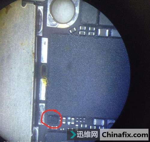

      近日收到一部iPhone6手机,检测故障后发现插卡无服务,首先检查手机,发现“设置”-“通用”-“关于本机”里面有调制解调器,但是“*#06#”不出串号,那么这个跟外配关系就不大了,所以直接先看主板,最先考虑基带问题,拆开屏蔽罩,发现被同行搞过基带!就是v1,u1掉点!

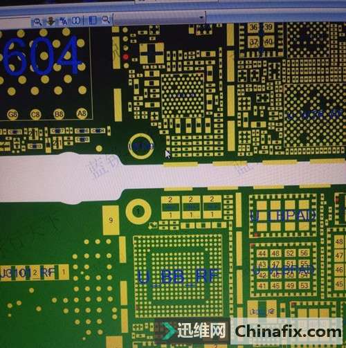

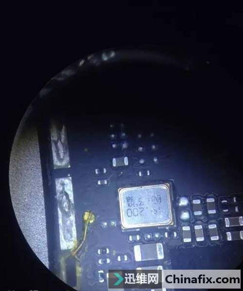

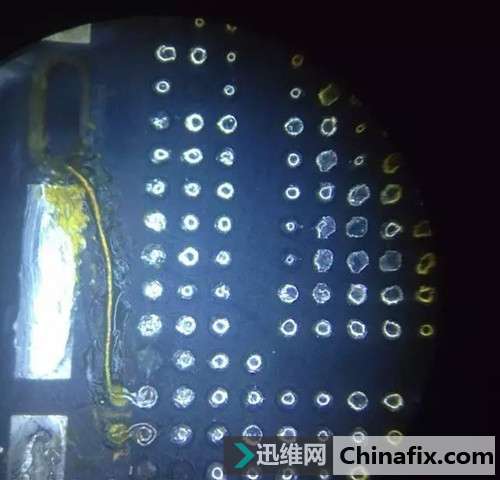

  先把同行打的圈清除重新飞线,通过点位图可以了解到u1点和板子对面测试点连通,为了安全起见决定从测试点飞线到u1脚。
  然后把基带植锡重装,之后开机检测还是有基带无串号,为了保险重装一次,发现还是不行,拆下测试阻值,发现都对!
  这时候经过仔细观察发现基带旁边的U-BUGFER一边翘起,果断把它拆了发现里面连锡,直接重新装回去!

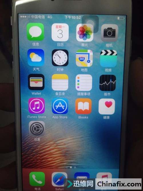

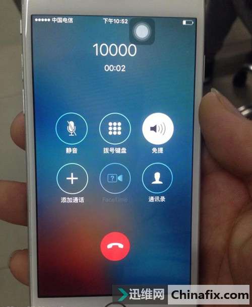

  换好之后我加电开机拨号“*#06#”发现久违的串号出来了,检测其他功能也正常,之后做装上屏蔽罩,把主板处理干净,装机再次测试,一切完美!
  机子又完美的恢复信号,可以打电话上网了,修机完成!
  经过这次修机,领悟很多,修机手工很重要,更重要是要细心,拿到手里首先要观察!学习的路程还很长,希望和大家一起交流,进步!
