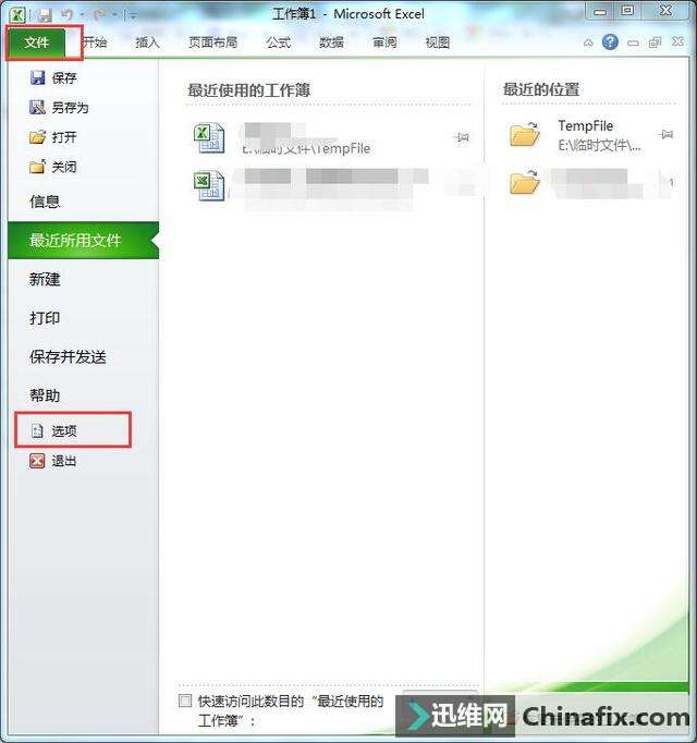

  Microsoft Excel电子表格软件是大家很熟悉的一款软件,工作学习日常办公到处能看到它的影子。然而在运用的过程中或多或少会出现一些问题,比如如下图所示的情况:
  有时候在打开一个excel电子表格文档时会忽然遇到“向程序发送命令时出现问题”的错误提示,尤其是那些文件较大内容复杂的并且通过双击文件形式打开的excel文档,小编表示这种情况下最容易出现这个情况了。那该如何搞定这个问题呢?下面IT技术资料分享网小编就为大家简单介绍一下搞定办法。
  首先可以确定的是excel文件并没有破坏(试着通过excel软件中的打开命令打开文件一切正常)说明问题出现在软件上。
  下面具体为大家介绍:
  这里以Office 2010版的Excel为例,首先点击左上角的文件,在左侧边栏找到选项点击进入。

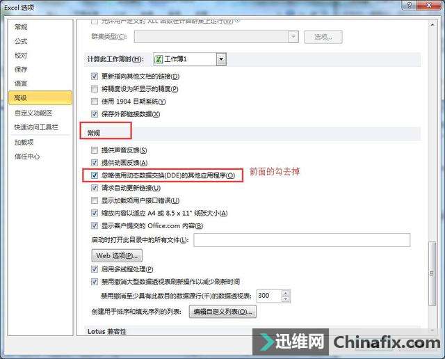

  左侧找到“高级”点击进去,向下拖动滚动条,定位到常规一栏,找到“忽视运用动态数据交换(DDE)的其它使用程序”前面的勾去掉,最后点击“确定”按钮。
  设置好后,退出Excel软件,重新打开表格文档,你会发现不会再出现报错的情况了。
