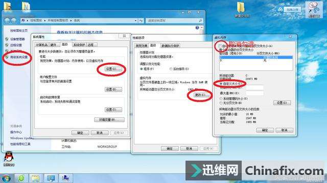

  1.正确设置虚拟内存
  内存在计算机中的作用很大,电脑中所有运行的程序都需要内存,如果执行的程序很大或很多,就会导致内存消耗殆尽。为了搞定这个问题,WINDOWS运用了虚拟内存技术,即拿出一部分硬盘空间来充当内存运用,这部分空间即称为虚拟内存。
  Win7系统环境下,一般512MB内存,根据实际运用内存占用,可以设虚拟内存为512-768MB(内存+虚拟内存之和一般比正常占用高 256MB即可)。1GB内存,根据实际运用内存占用情况,可以设虚拟内存为128-512MB(内存+虚拟内存之和一般比正常占用高256-512MB 即可)。内存为2G及以上的,一般可以禁用虚拟内存(有软件限制的可以设少量虚拟内存,如128MB)。部分确实会运用大量内存的人,如玩大型3D游戏、制作大幅图片、3D建模等,并收到系统内存不够警告的,才需要酌情增加虚拟内存。
  以WIN7为例:首先点击“计算机”右键----属性----高级系统设置,性能设置----高级----虚拟内存更改。自动管理取消,自定义大小(根据需要设置)----设置,确定退出重新启动。

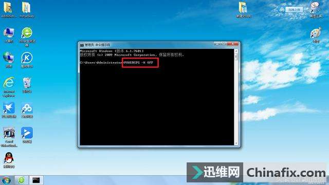

2.删除休眠文件hiberfil.sys
  电脑常用的睡眠功能,也就是电脑不用一定时间后,进入低功耗状态, 工作态度保存在内存里,恢复时1-2秒就可以恢复到原工作状态。这个功能是很实用的,也是最常用的。然而休眠是把工作状态即所有内存信息写入硬盘,以4G 内存为例,即要写入4G的文件到硬盘,然后才关机。开机恢复要读取4G的文件到内存,才能恢复原工作界面。而4G文件的读写要花大量的时间,已经不亚于正常开机了,所以现在休眠功能很不实用。而休眠的HIBERFIL.SYS这个文件就是用来休眠时保存内存状态用的。会占用C盘等同内存容量的空间(以4G 内存为例,这个文件也为4G),所以完全可以删掉而不影响运用。

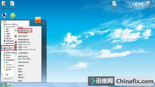

  操作方式: 以管理员权限运行CMD, 输入命令: POWERCFG -H OFF 即自动删除该文件。

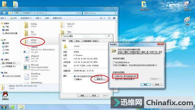

  3.压缩C:\Win\winsxs文件夹
  这个文件夹是系统安装文件夹,大部分时间是用不到的,压缩后可节省C盘空间。方式:先取得WINSXS文件夹的读写权限(默认管理员对这个文件夹只有读取的权限),然后选择WINSXS文件夹点鼠标右键-----高级----压缩内容以节省磁盘空间---确定。压缩过程需时10-30分钟不等,视硬盘性能而定。

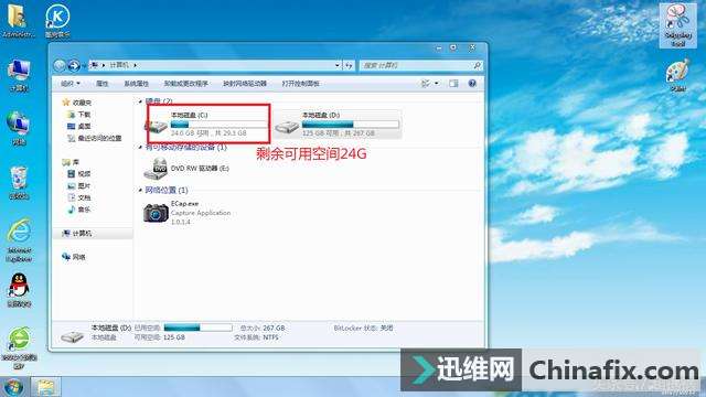

  通过以上三个步骤的设置后,再来看看C盘的可用空间:
