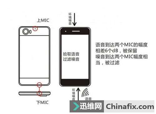

  事实上,小孔的实际身份是降噪麦克风。我们都知道,手机最基本的功能就是通话。但是,我们所处的环境注定会存在噪音,假使手机在通话过程中一股脑的接收全部环境音,一定会使手机的通话效果极差。因此,为了保证手机在通话时尽可能的只传输我们的声音,就不可避免的要用到可以去除环境杂音的降噪麦克风。
  我们都知道,手机的主麦风是放在手机底端的,这个麦克风主要用来接收我们通话时发出的声音。而手机的降噪麦克风则多数设计在手机的背部以及顶部。之所以这样设计,同降噪麦克风的工作原理有着直接关系。对大多数手机而言,由于声源(人发出的声音)与两个麦克风的距离不同,也就导致两个麦克风接收到的人声强度有所不同(大约相差6dB)。另一方面,由于手机麦克风接收到的环境噪音强度近似相同。因此,手机芯片便可以根据强度的差异生成一条反相的补偿曲线,以此消除环境噪音带来的影响,保证通话质量。

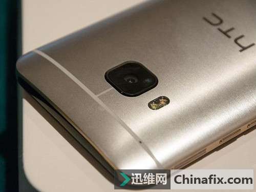

  目前来看,降噪麦克风大多放置在手机背部靠上的位置。如iPhone的降噪麦克风,就放在了摄像头的旁边,干净不突兀,能很好的保证降噪效果。部分手机将降噪麦克风放在手机的顶部。虽然功能上得到了保证,但是并不美观。当然,也有较为奇葩的设计。如HTC M9的降噪麦克风。其被设计到了手机的天线条上。小编以为,全金属机身的天线条已然是不美观的设计。在天线条上再开一个小孔,真的是挑战视觉观感啊。
