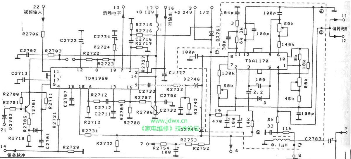

    笔者收到同行送来的故障机壹台根德T2001D/1型彩电无光栅,而有伴音。开机检查,电源部分输出电压及显像管灯丝、加速极、阳极、聚焦极供电正常,测解码板上三个视放未级输出电压均为195V,说明视放级处于截止状态。再测色度处理集成电路TDA3562A各脚电压,发现多数脚电压偏离正常值,尤其是亮度延迟线10、19、20、21脚电压均为0V,正常值为3~7V。经分析,色度处理集成电路的钳位脉冲均由偏转电路的行、场消隐脉冲提供,若消隐脉冲不正常,将造成亮度信号丢失,使解码电路工作失常而无光栅。测行扫描块TDA1950各脚电压基本正常,而场扫描块TDA2655B的⑨、⑩脚电压严重偏离正常值。拆下TDA2655B测其各脚对地电阻值,发现⑨脚对地电阻值为0Ω(正常值为∞),10脚电阻也明显低于正常值∞,说明TDA2655B内部击穿。
        查阅资料发现易购的TDA1170集成电路引脚及功能与TDA2655B相似。两个集成块各引脚功能对比如下表所示。
          因此,选用TDA1170代替TDA2655B,并在电路上作一些改动。代换后的偏转电路如下图所示。
         制作时可将TDA1170及其外围元件单独安装在一块小敷铜板上(如图中虚线框内部分),再用6根引线按图上①、②、③、④、⑤、⑥依次接到原偏转电路插板上3端、11/12端、8端、D2746负瑞、6端和4/5(地)端。原TDA2655B及其外围元件中除C2873、D2761、C2762保留外,其余全部拆除。至此,代换成功,故障机修到这里,终于修好值得探讨。。
