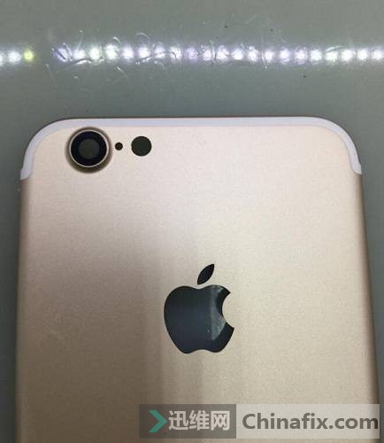

  首先去神奇的华强北,买来神器,这就是传说中的爱疯7的外壳。
  左面是外壳,后面是小配件。看着是不是有点不一样?(⊙o⊙)…
  不一样的地方,就在壳子下半部分,没有打爱疯的logo,等我们都改完了,花5块钱去打上就好了,嘿嘿。

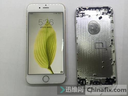

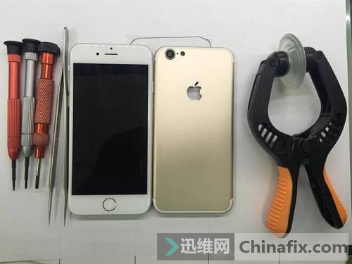

  来,今天的主角出场了,爱疯“7”出场啦!
图4 Iphone6改7全程实录
  其实,7就比6少了两条白带,摄像头变大一圈。咱们手里这壳,这两个特点都具备了吧。
图5 Iphone6改7全程实录
  好了,准备好这些东西。接下来,开拆吧!
  拆机工具:
图6 Iphone6改7全程实录

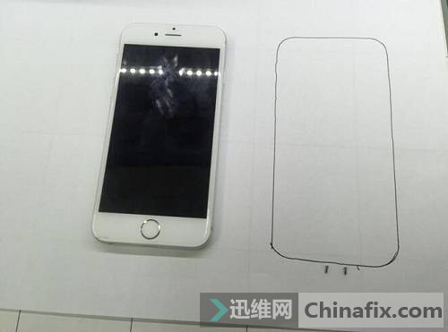

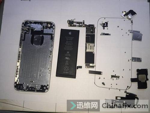

  有个事情哈,为了不放错这些零件的位置,我们画个圈,把螺丝都放在对应的位置上。
图7 Iphone6改7全程实录
  Iphone6内部结构就不用多晒了,接下来一路稀里哗啦的拆:

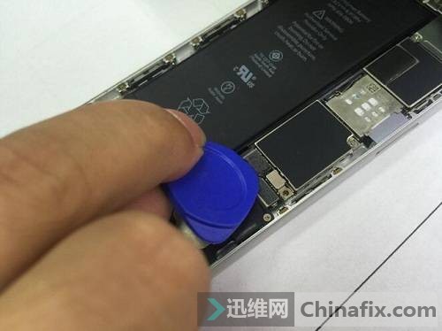

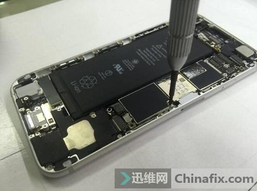

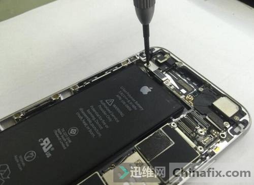

  先拆电池:
图9 Iphone6改7全程实录
  首先要先把电池拆下,然后再拆其它配件。不然带电拆会烧坏东西的哦。
图10 Iphone6改7全程实录

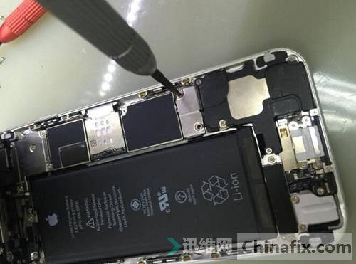

  拆下屏幕,螺丝有长有短。要记清位置。
图11 Iphone6改7全程实录

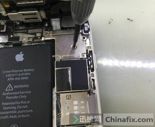

  拆主板螺丝:
图12 Iphone6改7全程实录
图13 Iphone6改7全程实录
  这个是主板拆出来的螺丝及位置,别记错位置。不然主板螺丝有长有短,装错位置会把主板拧坏的。(尤其是屏幕上边的螺丝。尤其要注意注意注意,重要的事情说三遍)。
图14 Iphone6改7全程实录
  拆电池,是往后扯的。慢慢扯哈哈。扯断了就只能翘了,到时候爽死。还有可能电池会坏。

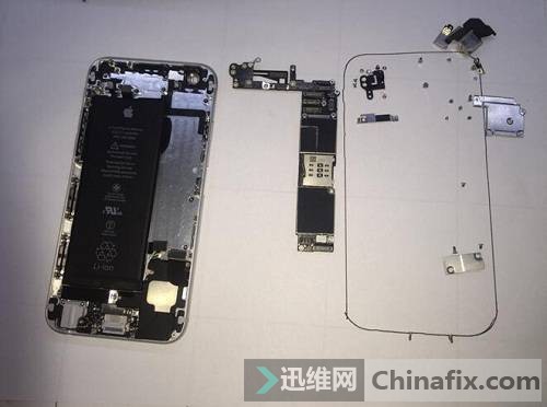

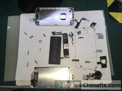

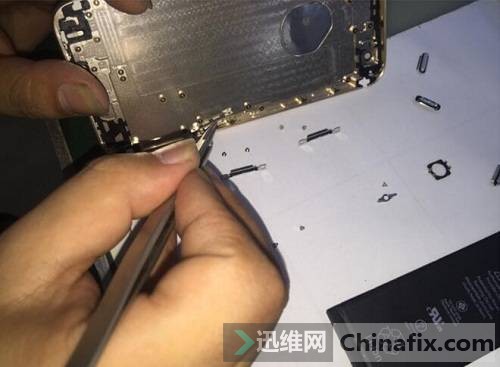

  内部的零件都拆出来了,接下来拆后壳上的那些小零件。
图16 Iphone6改7全程实录

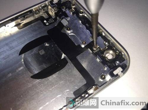

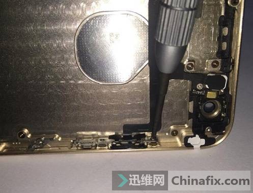

  开关按键及闪光灯,它们是连一起的。闪光灯螺丝。
图17 Iphone6改7全程实录
  拆开关键的排线。螺丝在边上。
图18 Iphone6改7全程实录
  屏幕固定铁片,也在边上。
图19 Iphone6改7全程实录
  全部拆解完成的样子。螺丝多多啊,脑袋都大了。你还能记清位置么?

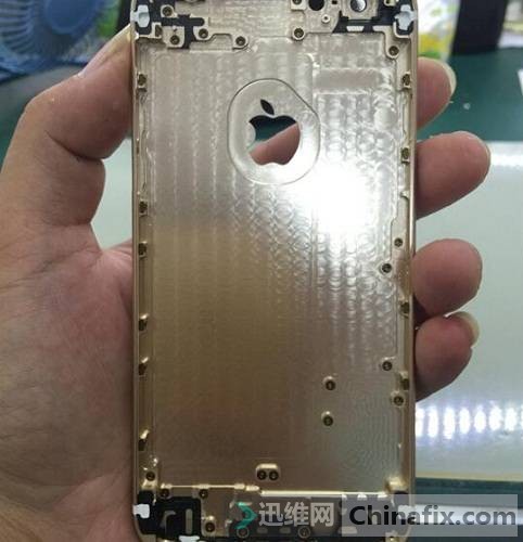

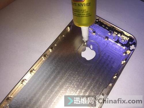

  接下来,有请小7的壳子出场.... 先把苹果给粘上去。
图21 Iphone6改7全程实录
  感觉有点漏.... 呃,不对,是low......

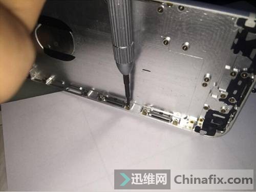

  再处理按键,按键上的小铁片要装哦,不然按键很难用的,有可能按上去无反应。
图24 Iphone6改7全程实录
  黑色的胶圈也装上,不然漏灰尘进去。和原按键对比下。
图25 Iphone6改7全程实录

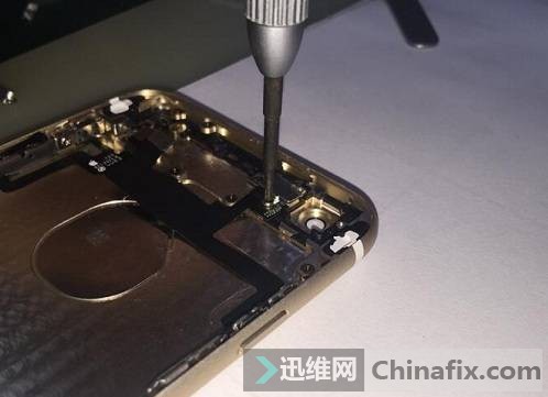

  安装开关键:
图26 Iphone6改7全程实录
  安装固定闪光灯铁片螺丝。
图27 Iphone6改7全程实录
  顶部的固定架:

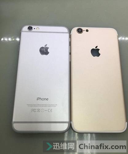

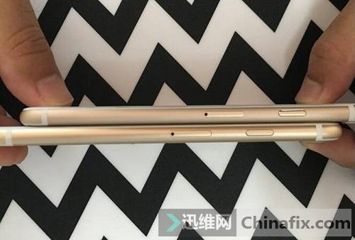

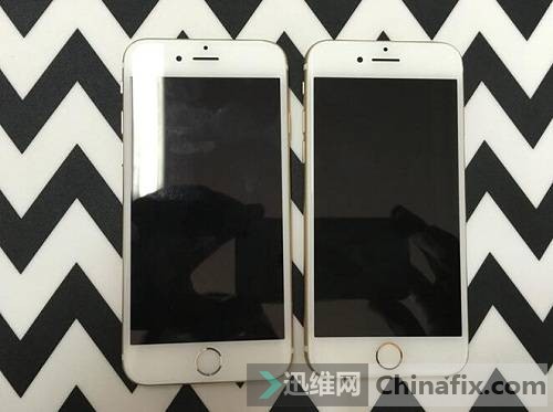

  换下来的壳子,和收到其他维修同行的一台“iphone7”。接下来我们比较下有什么不同。
图33 Iphone6改7全程实录
  正面对比图。是不是一样滴?其实是废话,本来就一样滴........
图34 Iphone6改7全程实录

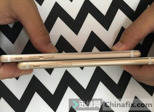

  左侧面,右侧图比较,也是一样滴!貌似这也是废话。
图35 Iphone6改7全程实录
图36 Iphone6改7全程实录

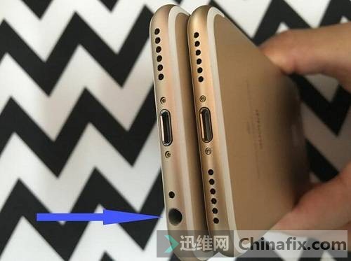

  终于露底了..... 尾部的耳机孔肯定是最大的不同了,不知道有没有华强北的大神会做一个取消插孔的模具....那才够狠,耳机额?用蓝牙好了。

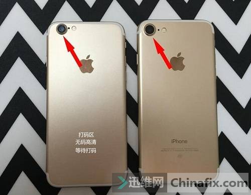

图37 Iphone6改7全程实录
  背部的摄像头....其实6和7的摄像头位置还是不同的,尺寸也不同,这一版的模具,摄像头的孔做的还不够大,应该还可以做大一些的,那样就基本能以假乱真了。
图38 Iphone6改7全程实录
  至于打码区,你懂的?国行?港版..... 随便啦....其实还可以喷一个iphone8。
