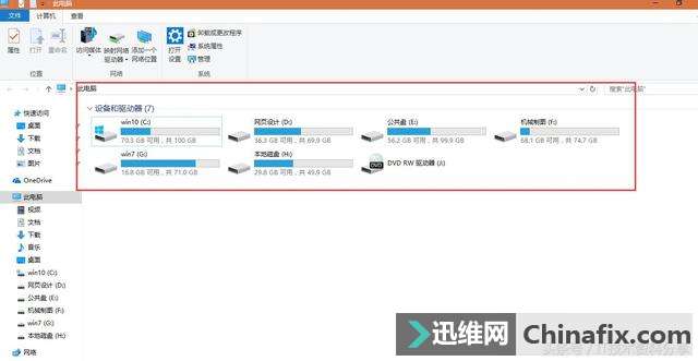

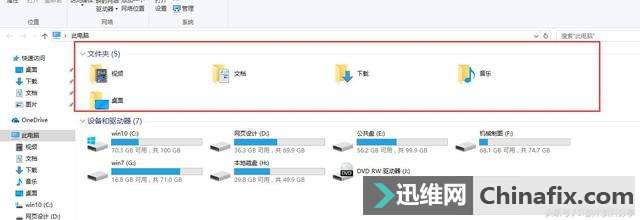

      win10系统此电脑首页的六个文件夹如何删除?如下图所示:
  打开此电脑在首页除了显示各个磁盘分区外还有6个额外的“文件夹”。它们分别是:视频、图片、文档、下载、音乐、桌面。但是对大多数用户来说,这六个文件夹的运用率并不高,有时候还感觉有点“占地方”,许多朋友就想能够让它消失就好了。

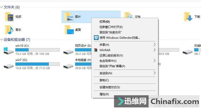

  然而,当你点击右键时会发现根本没有什么删除的选项,看来这几个文件夹并不是那么容易消失的了。
找不到删除选项

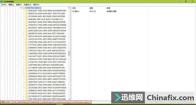

  首先打开注册表(win+R打开运行对话框输入regedit回车或者通过小娜搜索regedit)启动注册表编辑器,然后定位到HKEY_LOCAL_MACHINE\SOFTWARE\Microsoft\Win\CurrentVersion\Explorer\FolderDescriptions 在此项下会看到很多用花括号括起的长字符串,我们需要在其中找到六个项,它们分别对应前面提升的六个文件夹。

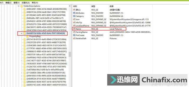

  按照注册表项名的顺序,首先找到第一个对应“图片”文件夹的项“{0ddd015d-b06c-45d5-8c4c-f59713854639}”,我们可以通过该项右侧窗口中Name的数据值来判断是否是我们需要的项,这里“图片”对应的是英文名Local Pictures

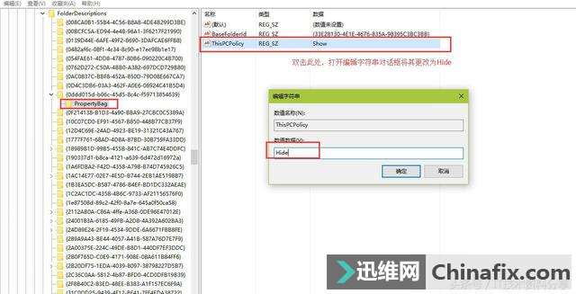

  接着展开进入它的子项“PropertyBag”,双击右侧窗口中的“ThisPCPolicy”,将其数据数值由Show改为Hide,最后确定即可。
  这个是即时生效的,不用重新启动电脑,然后你打开win10此电脑首页,会发现图片文件夹消失了。
