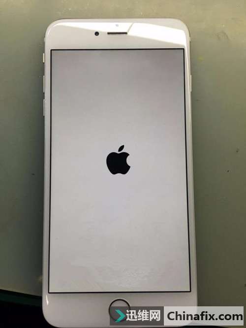

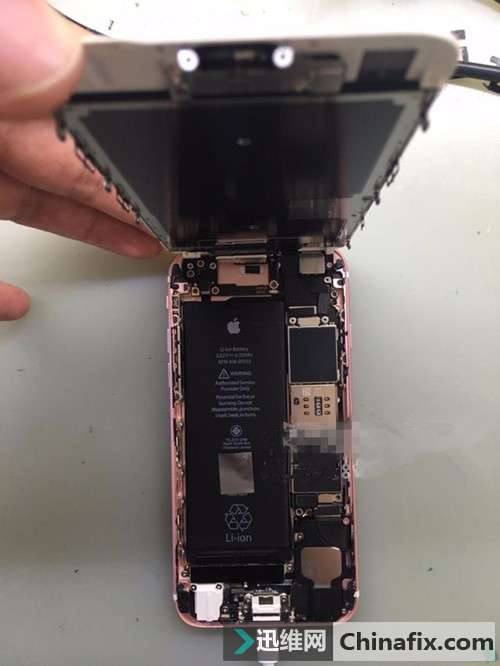

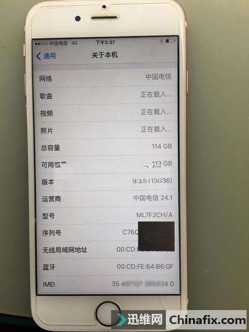

      其实给iPhone、iPad升级内存返修率真的很低!今天就给大家带来iPhone6S、6SP升级内存后连售后都看不出破绽的内存升级过程!   这是收到其他维修同行的一台客户的iPhone6S,让我们帮他升级内存,首先把他手机刷机测试功能。
  测试没问题后拆下主板,螺丝进行分类摆放。

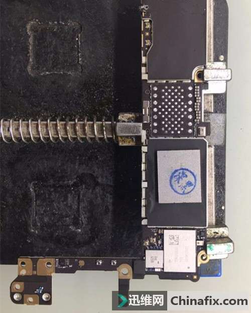

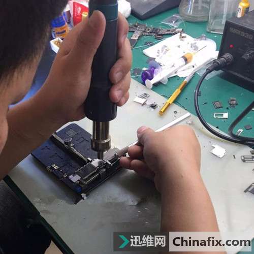

  然后轻轻撕下硬盘上的金色散热贴,以便完成后贴回去,开始拆硬盘,看我们下刀的位置,这个位置不会动掉任何的电容电阻。

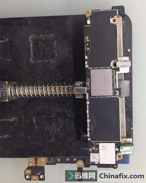

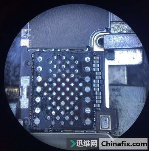

  这是拆下硬盘后的焊盘。
  给焊盘除胶,很多地方升级内存不除胶,他们把硬盘植锡后直接安装,这样可以是可以,但是风险肯定要大很多,容易虚焊或者出别的问题!这就是很多升级完内存后感觉不好用的原因之一。
  除完胶的焊盘。

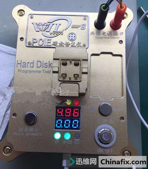

  用新款测试架读取原来硬盘的所有底层数据并写入新硬盘!

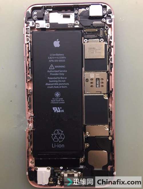

  然后继续装机,所有贴纸贴回去,并附上原来硬盘对比图!
  最后贴上原厂液晶屏密封胶,大功告成!
