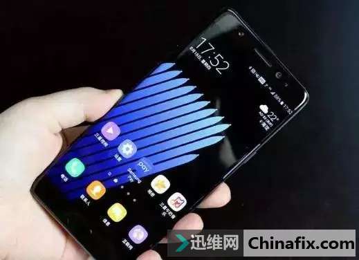

拥有高通/三星双处理器平台的三星Note7
  高通从骁龙820开始部分转向三星电子的晶圆代工阵营,而由于良品率、生产成本等因素未达预期,有传言高通7nm制程节点打算重回台积电,这也是综合考量的结果,毕竟换平台不是一件说走就走的旅行,芯片设计初始阶段就要考虑到制作工艺等细节。三星明年GALAXY S8可能依然会在中美市场采用高通处理器,但伴随三星自家CDMA基带的成熟以及高通转向台积电,预计三星Galaxy S9会全部采用自家芯片。

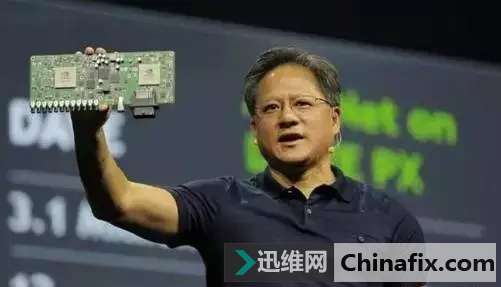

  德州仪器和英伟达非常有前瞻性,知道自己在手机处理器领域的弱点:集成度低,所以果断转型,英伟达虽然要比德州仪器转型晚,不过效果更显著些,像宝马、奥迪、奔驰、福特、沃尔沃都有跟英伟达合作,英伟达今年发布的自动驾驶平台Drive PX 2参数也非常强,目前英伟达在车载计算芯片领域处于领先地位。
英伟达创始人/CEO黄仁勋展示NVIDIA车载芯片
  对于专注于手机半导体开发的企业来说,即使现在输了手机SOC也不代表输了未来,随着5G在2020年后开始普及,物联网芯片种类繁多,机会也是前所未有的多,半导体厂商专注于某一领域,比如英伟达的车载芯片,积极开拓新技术,如果能做到某个细分行业比如车载芯片行业的第一,依然可以有很大作为。
