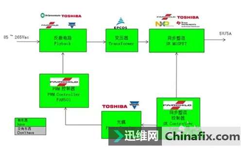

  2、基于FAN501的快速充电解决方案
  (1)方案框图
  Fairchild方案框图
  (2)方案特点
  ·输出短路保护
  ·毫瓦节省技术提供超低的待机功耗,很容易满足“能源之星 V5.0”
  ·恒压控制时,根据输入电压,有两段固定的 PWM 工作频率 140kHz/85kHz
  ·高压启动
  ·断续和连续工作模式实现恒流控制,无需次级反馈电路
  ·在连续工作模式有较高的功率密度和转换效率
  ·调频减少 EMI 噪声

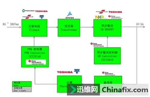

  3、基于TI控制器的快速充电解决方案
  (1)方案框图
  TI方案框图
  (2)方案特点
  ·少于10mW 无负载功耗能力
  ·针对恒定电压 (CV) 的光耦合反馈,和针对恒定电流 (CC) 的初级侧调节 (PSR)
  ·在线路和负载上实现 ±1% 电压调节和 ±5% 电流调节
  ·700V 启动开关
  ·100kHz 最大开关频率可实现高功率密度充电器设计
  ·针对最高总体效率的谐振环谷值开关运行
  ·简化电磁干扰 (EMI) 兼容性的频率抖动
  ·针对金属氧化物半导体场效应晶体管 (MOSFET) 的已钳制栅极驱动输出
  ·过压、低线路和过流保护功能

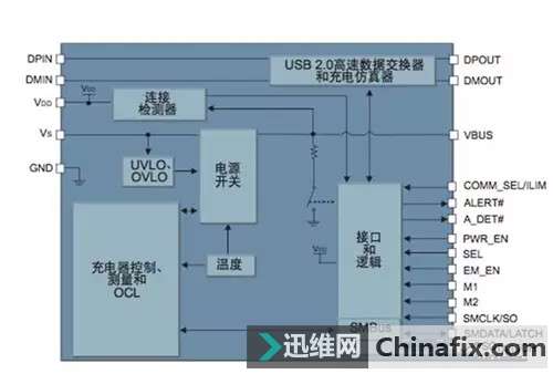

  图示1 基于Microchip的UCS100X的车载快速充电解决方案系统框架图
  虽然USB端口如今可用作充电电源,但许多便携式设备因有着独特的充电要求而达不到充电标准,甚至无法充电。Microchip的UCS100X具有充电仿真功能的USB端口电源控制器。当便携式设备插入USB端口时,UCS100X器件会自动循环遍历9个预装载的充电仿真配置文件,直至充电开始。这些内嵌的配置文件与BC1.2 CDP、DCP、YD/T-1591以及大多数Apple®和RIM®便携式设备、电子书阅读器及许多平板电脑兼容。UCS1001/1002/1003器件不仅支持符合USB 2.0规范的数据交换,还提供一个USB端口电源开关,能持续输出最高2.5A的电流。

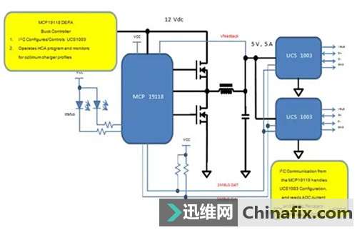

  图示2 基于Microchip的UCS100X的车载快速充电解决方案系统框架图

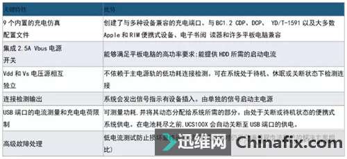

 图示3基于Microchip的UCS100X的车载快速充电解决方案规格说明
  该方案除可应用在车载USB充电之外,还可以应用在平板电脑、电子书阅读器、台式机、移动PC、打印机和数字TV等领域。
