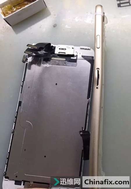

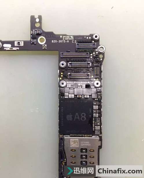

      这是收到其他维修同行的一台重摔的iPhone6Plus,液晶屏排线断,机壳变形,主板严重发烫不开机。

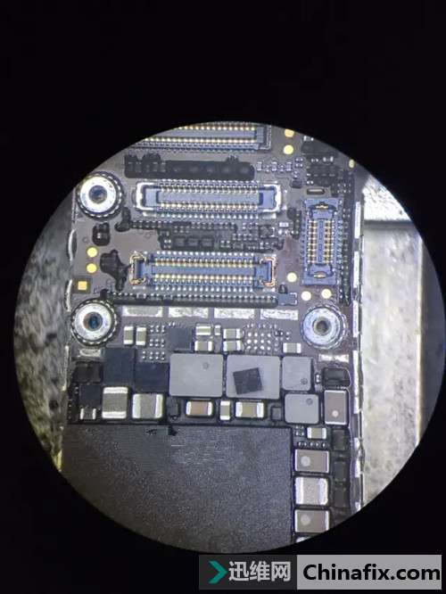

  拆掉屏蔽罩,用电源表加电发现漏电1A,主板右背光灯升压管严重发烫,看我们熏得松香立刻就会熔化。

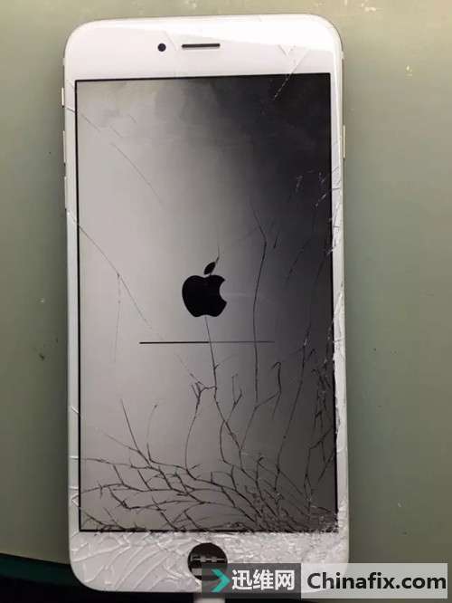

  对症下药,我们拆掉右背光灯升压管,加电已经正常了,只是因为右背光灯升压管没装导致液晶屏右边不亮,我们不管它,直接刷机!

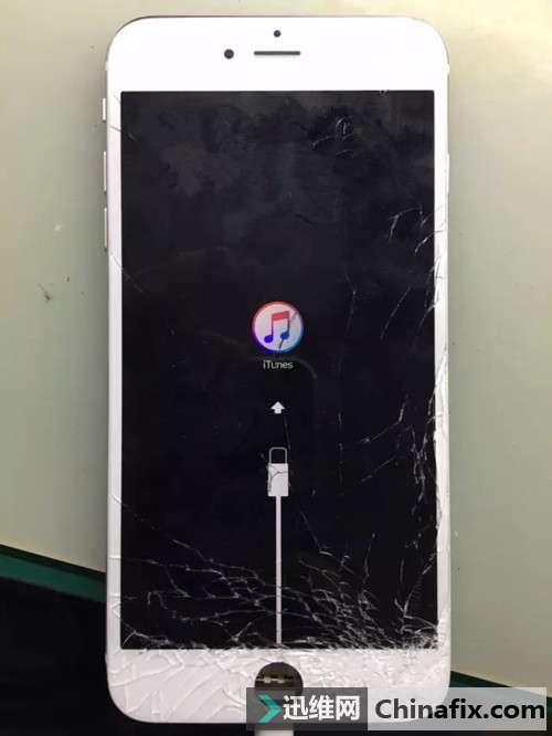

  刷完机重启之后按照正常流程的话手机会重启进入系统,结果手机重启之后进入恢复模式无法退出,重新刷机还是这样。
  这个时候会有很多新手维修工会着手维修这个不停的进入恢复模式的故障,其实稍微经验多点的师傅会不这样做的。先不要管这个故障,先把背光故障修理完再说。  接下来更换全新的背光灯升压管。

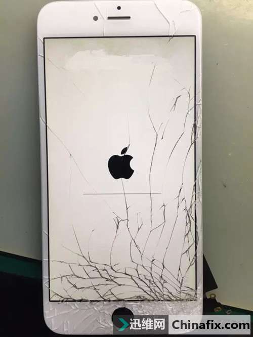

  重新刷机,这个时候液晶屏背光已经正常了。

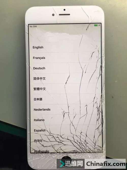

  刷机重启,手机进去了激活界面,维修完成!
  修机有时候会碰到很多突发故障,只要思路对,我们动过哪里,先从哪里入手,不要看到故障无从下手,只要手机不是二修机,大部分还是比较好修的!
