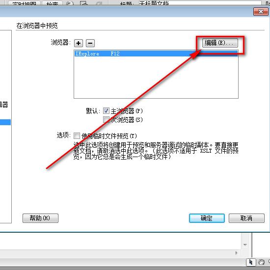

  首先,点击dw里面的一个浏览器图标,如图,选择下拉菜单中的“编辑浏览器列表”。
  02
  在弹出的窗口中点击“编辑”。

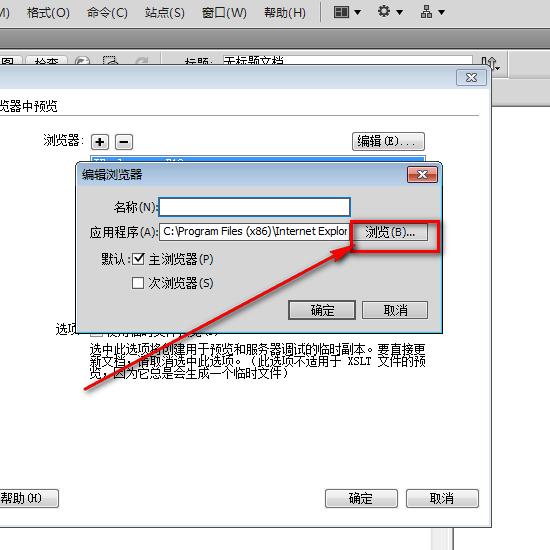

  默认是IE浏览器,我们点击“浏览”来查找其他浏览器的位置。
  04

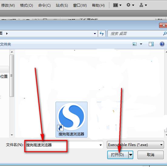

  如图,选择好要修改的浏览器的位置,点击“打开”。
  05

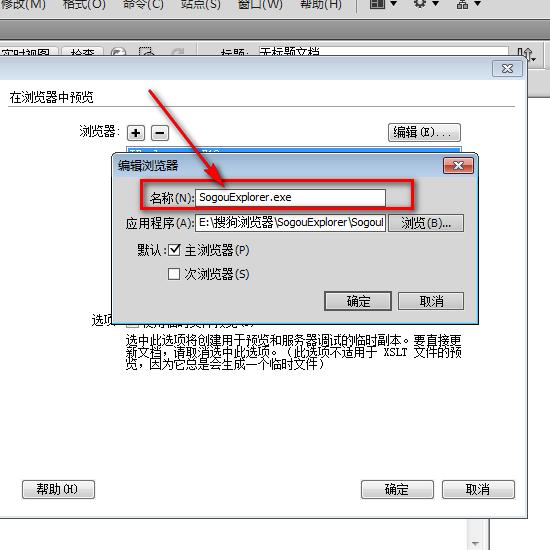

  如图,浏览器名称变成了搜狗浏览器,点击确定关闭窗口就可以了。

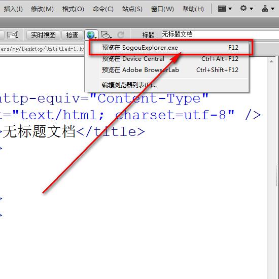

  如图,默认浏览器修改成了搜狗浏览器,不再是之前的IE浏览器了。
