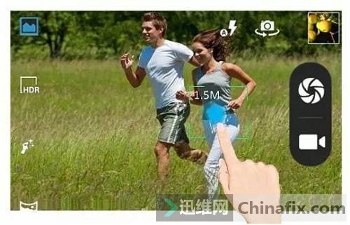

  1、利用三角定位计算景深的最简单的应用—计算物体距离。
  2、背景虚化:景深应用可以实现背景虚化功能,即在景深图的基础上将不同距离的物体进行虚化,模拟大光圈相机拍摄效果。

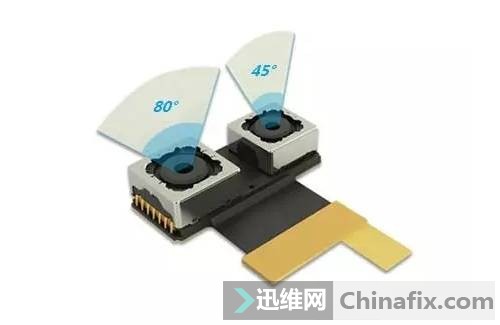

  4、双摄系统还有一个非常强大的功能,能够实现光学变焦功能:光学变焦(Optical Zoom)是数码相机通过改变光学镜片组结构来改变镜头焦距,从而实现变焦,但是镜片组结构复杂,整体尺寸无法安置于手机中。而传统手机镜头则是通过后端处理,把图片内的每个像素面积增大,从而达到放大的目的;即数码变焦(DigitalZoom),它在拍摄远处时,会造成图片像素变低。而采用“一大一小”双摄镜头,通过一颗近焦拍摄,一颗远焦拍摄,中间由两颗镜头共同拍摄;经过后端软件处理合成,能够实现类光学变焦功能,目前类光学变焦的双摄普遍能达到2X~3X变焦拍摄。
  现以13M+13M双摄镜头进行举例说明,两颗lens规格如下:

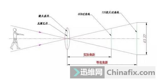

  ②、以等效焦距计算类光学变焦放大倍率,首先我们需要了解等效焦距的计算方法:
  如上图所示,等效焦距计算公式为:
  类光学变焦的放大倍率为:

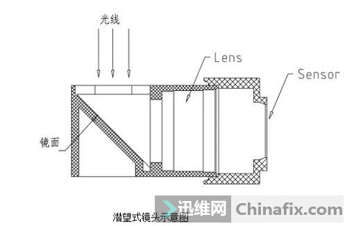

  从以上案例中,明显可以看出长焦镜头的TTL要大于常规镜头的TTL,由于长焦镜头高度的限制,导致双摄模组高度比常规单摄模组高,这对手机结构设计提出了更高的要求。
  如果采用如下图所示的潜望式的结构,通过一块镜面将入射光转90度角后射入lens,则能在不压缩镜头TTL(镜头TTL与焦距成正相关)的前提下,尽量减小模组的高度。
