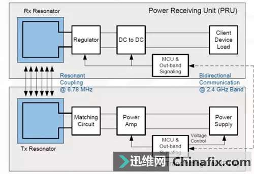

        迄今为止,获得认可度最高的无线充电技术三大主流标准为:Qi(由WPC制定)、A4WP和PMA。A4WP(无线能源联盟)由三星与高通于2012年创立,目前已有三星、高通、博通、英特尔等40多位成员。PMA标准则由宝洁与无线充电技术公司Powermat合资经营的Duracell Powermat公司发起,已有AT&T、Google和星巴克三家公司加盟。在2014年初,A4WP和PMA宣布结盟,A4WP和PMA两大标准将兼容。       尽管A4WP和PMA已走向合作,但从市场规模上看,三大标准中的Qi仍然是目前最为普及的无线充电技术标准。Qi标准由WPC(无线充电联盟)推出,WPC作为全球首个推动无线充电技术的标准化组织,可以说是无线充电行业内规模最大、影响力最广的联盟,目前已有172家会员公司,如德州仪器(TI)、飞利浦、飞思卡尔(Freescale)、东芝(Toshiba) 、微软、松下、三星、索尼、高通等。      Qi标准采用目前最为主流的电磁感应技术,具有便捷性和通用性的优势。但是,作为无线充电技术行业内的“第一代技术”,电磁感应技术还有较多缺陷,如最大输出功率只有5W,所以充电速度上会非常有局限。尽管WPC已无线充电新标准充电速度有所提升,但是,“第二代技术”磁共振技术相对于电磁感应技术仍然有着技术上的先天优势。为了提高竞争力,WPC主席Menno Treffers在接受媒体采访时表示,WPC也会致力发展磁共振技术,以强化消费者在无线充电的便利性。(Qi标准和A4WP标准架构对比图如下)
  Qi标准无线电能传输系统的标准架构:
   A4WP标准无线电能传输系统标准架构:
