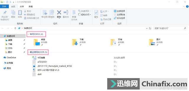

  “快速访问”被划分为两个部分,上方是“常用文件夹”列表,这里会显示用户最常访问的若干个文件夹。在“常用文件夹”下方是“最近运用的文件”列表,这里会记录你最近访问过的文件名和文件所在位置,按照最近访问时间的先后排序排列。

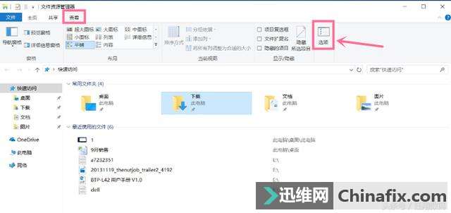

  1.双击桌面“此电脑”图标(或Win+E)打开文件资源管理器,这里变成了快速访问(这之前的系统都是直接打开我的电脑的)。在资源管理器上点击“查看”,找到并点击“选项”,如图所示:

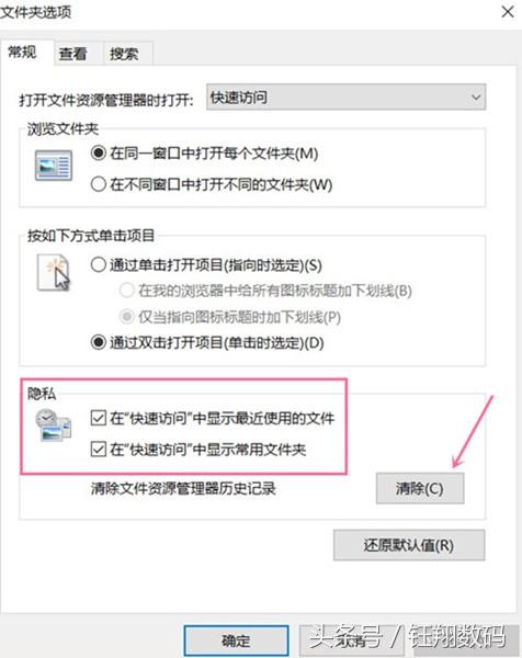

  2.在弹出的“文件夹选项”框内,点击隐私中的“清除”按钮。并将隐私中的这两个选项前面的对勾取消,点击“确定”。

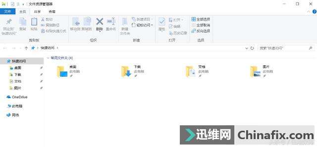

  3.返回资源管理器后就会有如下图所示的效果,这样在“快速访问”中就不会显示我们的最近打开文件记录了。大家可以看到是不是清爽了很多呢。

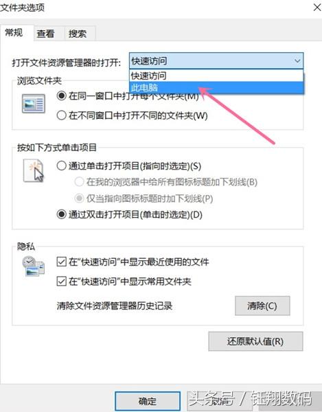

  4.如果你希望打开资源管理器时不再默认显示“快速访问”。我们可以在“文件夹选项”框上方,把“快速访问”改为“此电脑”。点击“确定”。
  5.再次打开文件资源管理器,熟悉的界面又回来啦,如图:
