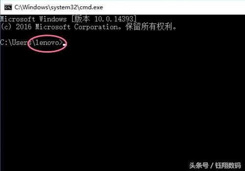

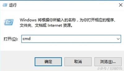

在设置这功能之前,我们先要查找自己的电脑的用户名。查找方式:同时按下“win+r”组合键打开运行窗口,输入cmd。
  2.点击上面对话中的确定,进入下面的黑色对话框中,“Lenovo”就是我们要找的电脑用户名,记下它。

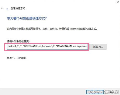

  3.我们复制下面代码,将里面的“XXXX”修改为刚才我们查到的计算机登录名“Lenovo”:
taskkill /F /FI "USERNAME eq XXXX" /FI "IMAGENAME ne explorer.exe" /FI "IMAGENAME ne
dwm.exe"
  4.在桌面上右击—新建—快捷方式。将刚才复制的代码粘贴在下面这个对话中,点击下一步:

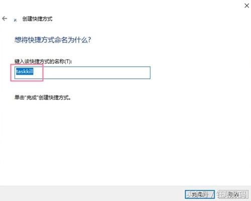

  5.然后我们将默认的名称“taskkill”修改成“一键关闭”,点击完成。

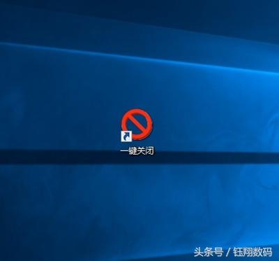

  这时桌面上就多出了一个“一键关闭”的图标,我们只要双击它,一秒就关闭电脑上运行的所有程序。

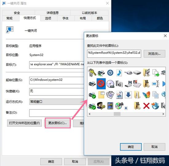

你如果觉得这个图标不漂亮,我们还可以为它设置一个自己合眼的图标:
右击图标—属性—更改图标,我们选择一个自己合眼的图标。
  2.点“确定”—“确定”,回到桌面就可以看到效果了。如图:

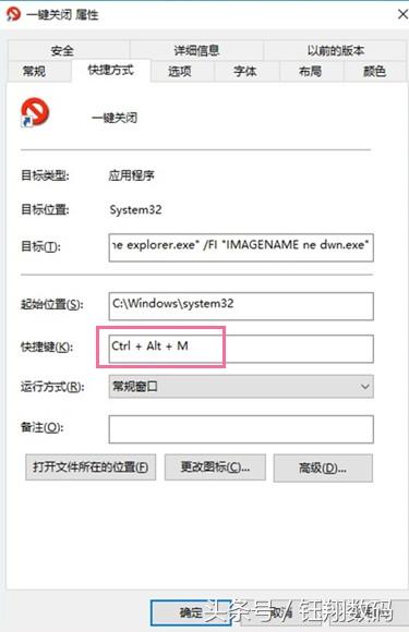

  右击图标—属性。在打开的属性窗口,我们在”快捷方式“选项卡中,找到快捷键这一栏,然后为该快捷方式定义一个快捷键,以后想一键关闭所有程序的时候就按这快捷键即可实现所有关闭了,如图所示:
