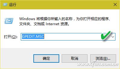

  上述方式比较“一刀切”。如果只是希望在某个时段屏蔽系统使用的消息,例如在看片或玩游戏的时候,就有这种需要,这种情况下,可以通过修改组策略数据,达到届时自动屏蔽消息的目的。具体方式见下列图示操作。

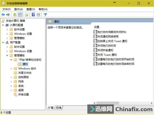

  按下Win+R组合键后输入并运行GPEDIT.MSC命令,启动本地组策略编辑器。

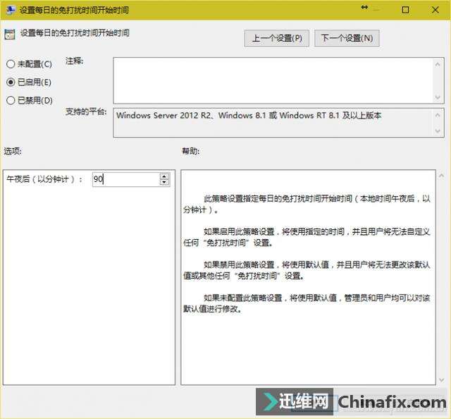

  在打开的组策略编辑器内,逐级打开路径“用户配置→管理模板→开始菜单和任务栏→通知”,这时可在右侧窗格中看到关于免打扰时间设置的4个选项。
  如果要在某个时间段执行重要任务,希望在此期间进入免打扰模式,先双击“设置每日的免打扰时间开始时间”,然后选择“已启用”选项,并在“午夜后(以分钟计)”选项后输入开启免打扰的起始时间计数,例如要在1点30分玩游戏,那么输入数字90,点击“确定”。

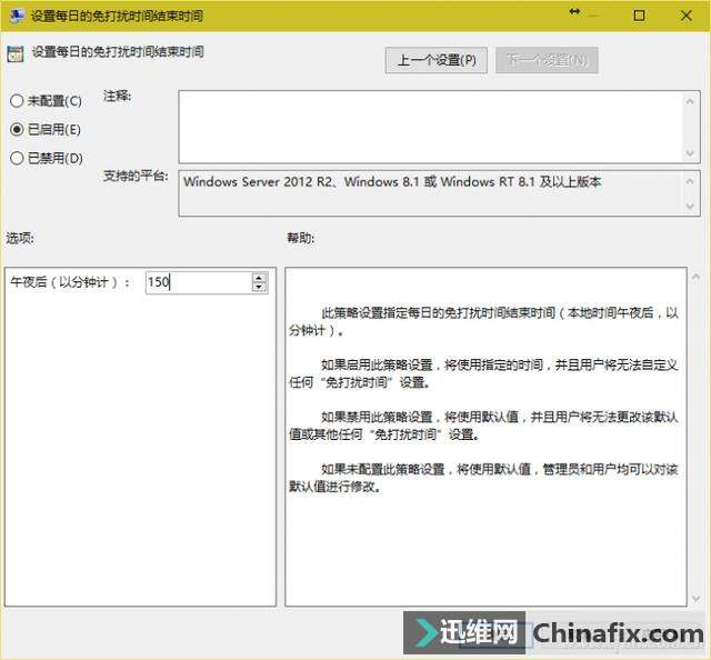

  接下来再用相同的方式输入“设置每日的免打扰时间结束时间”,假设打算2点30游戏结束,输入数字150,点击“确定”。

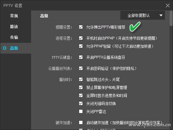

  Win 10免打扰功能只能屏蔽来自Modern使用弹出消息,对于非Win使用商店安装的程序则不起作用。例如,若电脑中同时安装有传统桌面版和Modern版的两个PPTV视频播放器,免打扰功能就只能屏蔽Modern版播放器弹出的广告信息,而传统桌面版播放器弹出的信息需要用别的办法来屏蔽(见下)。
3. 商店之外 其他程序弹出也屏蔽
  虽然说Win 10的免打扰功能只能屏蔽来自系统和Modern使用的弹出信息,但这并不表示我们对非Win使用商店安装的程序的弹出就无能为力了。事实上,通过对相关弹出消息软件的设置,或通过弹屏管家类的软件,就可以轻松做到按需或全盘屏蔽弹屏消息。
  在PC端的非商店使用程序,虽然各类软件的具体设置不尽相同,但方式大致相同——找到软件设置中心或设置选项窗口,逐个排查可能弹出信息的选项,并将其关闭即可。

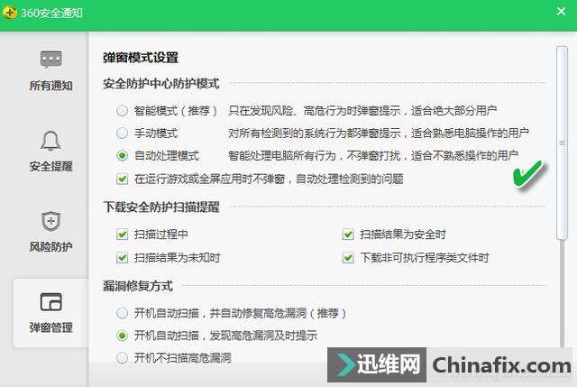

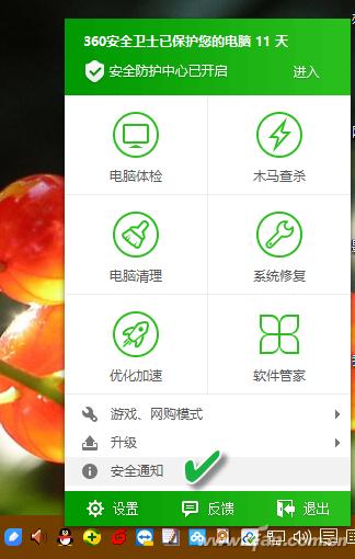

  此外也可以运用通用的弹窗拦截工具来处理。例如,可利用安全卫士中整合的弹窗管理工具来处理。“弹窗管理”工具位于安全通知窗口内,具体可通过在系统托盘安全卫士图标的右键菜单中找到。在安全通知窗口中选择“弹窗管理”项,然后将安全防护中心防护模式选择为“在运行游戏或全屏使用时不弹窗,自动处理检测到的问题”和“自动处理模式”。

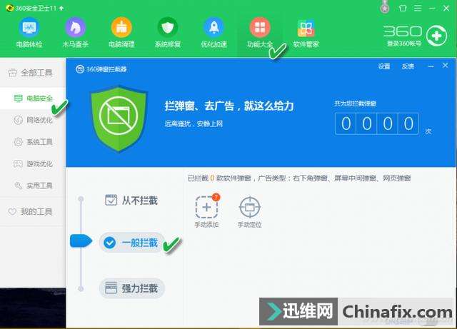

  对于一些顽固的和普通方式难以搞定的弹窗问题,还可通过安全卫士的“功能大全”页面进入,选择“电脑安全”类工具,选择添加“360弹窗拦截器”进行设置。如果选择为“一般拦截”,则可以将右下角弹窗、屏幕中间弹窗、网页弹窗均进行拦截;若一般拦截效果不佳或有“漏网之鱼”,则可开启“强力拦截”选项。
