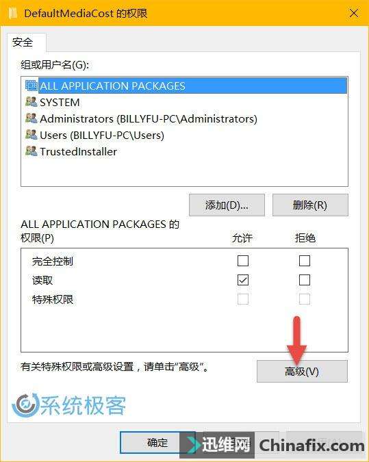

  2右击 DefaultMediaCost 选择「权限」,在弹出的安全标签中点击「高级」按钮

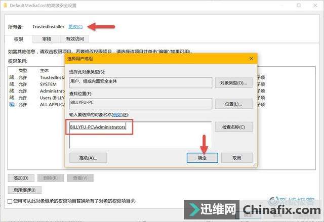

  3点击所有者 TrustedInstaller 右边的「更改」按钮,将该注册表项的所有者改为 Administrators 组,后点击「确定」按钮。

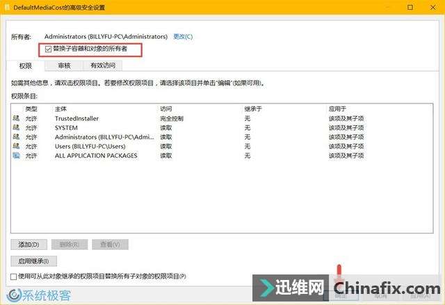

  4勾选「替换子容器和对象的所有者」将该注册表项的所有子项目所有者进行替换,点击「确定」按钮。

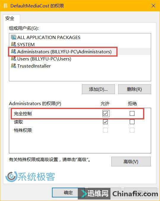

  5在安全选项卡中授予 Administrators 组完全控制权限后点击「确定」按钮。

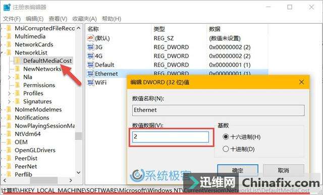

  6在 DefaultMediaCost 项的右侧你可以看到有 3G、4G、Default、Ethernet 和 无线WiFi 这几个条目,这些个条目中的值为 1 时,表示 Win 10 会将此种连接识别为无限制网络连接,值为 2 时,表示识别为「计量」网络连接。因此,要将以太网连接更改为「计量」连接,只需将名为 Ethernet 的 32 位 DWORD 值改为 2 即可。

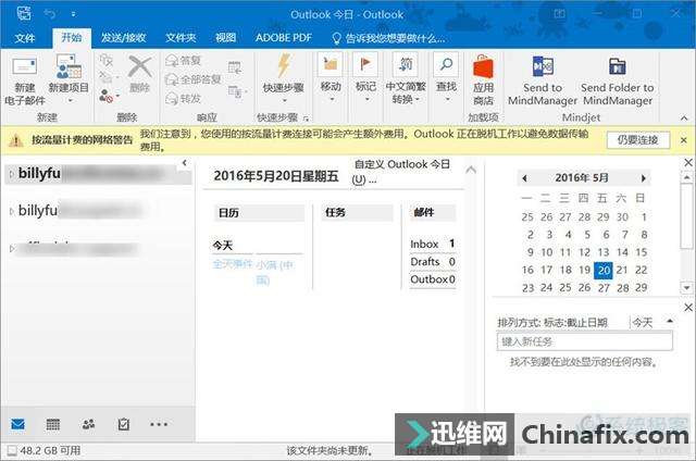

  微软自己有很多使用都能够识别并配置「计量」网络进行工作,配置完成后,我们可以通过 Microsoft Outlook 来查看配置是否生效。
