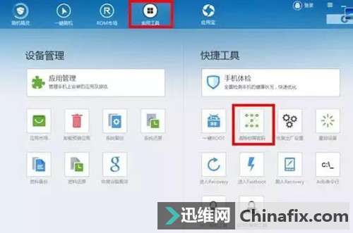

  3、利用第三方工具清除密码
  当你的手机完成root并开启usb调试后,连接电脑上的【卓大师】或者【刷机精灵】等第三方手机管理软件,使用其中的【清除锁屏密码功能】
  如果想获取root权限的安卓宝宝,直接手机应用商店里搜索下载【一键root】之类的app就可以了。

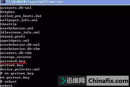

  4、用ADB来删除密码
  这个方法不知大家之前有没有听过,反正宝宝是第一次听说  方法来咯:  ①手机连接电脑,进入充电模式  ②下载ADB.rar解压到C盘根目录。  ③点击电脑开始>运行>输入cmd>  进cmd 依次输入命令:  01.cd c:adb  02.adb shell  03.cd data/system  04.ls  然后就会出现这个
  〖只截取了部分图片〗

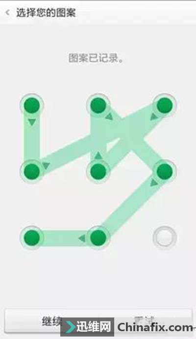

  找到那个password.key的文件,这个就是密码的文件,我们把这个给删除就可以了!  最后输入命令:  rm pass*.key(如果是PIN解锁就这个)  或者rm gesture.key(如果是手势解锁就这个)  输入reboot或手动重启手机生效。  (不用重启也可以的,直接解锁,密码怎么滑都对,但最好还是重启一下哦~)  怎么样?机友们学会了吗?最后附上坑了宝宝的锁屏图案
  记忆力感人的机宝宝发誓再也不如此作了!
