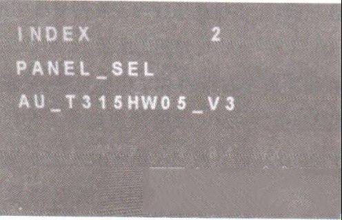

摘要: 收到同行送来的故障机壹台长虹ITV32830EX液晶电视,故障表现为开机后伴音正常,图像花屏,如图所示,拆机,检查LVDS信号线的连接点及屏边板软排线均良好,怀疑故障系屏参设置不对所致。该机进入工厂模式的方法如下:先 ...
    收到同行送来的故障机壹台长虹ITV32830EX液晶电视,故障表现为开机后伴音正常,图像花屏,如图所示,拆机,检查LVDS信号线的连接点及屏边板软排线均良好,怀疑故障系屏参设置不对所致。该机进入工厂模式的方法如下:先将电视机设置在TV模式,再依次按遥控器(型号:RI53FX)上的“静音”、'菜单”及数字键“6、1、1、5”即可。
         进入工厂模式后,按遥控器上的右键选出“INDEX2"菜单,如图2所示;再按“上、下”键选中"PANEL -SEL"一项,按“左、右”键将屏型号选为“AU_T315WH05_ V3";接下来退出菜单,遥控关机后再开机,故障机修到这里,终于修好值得探讨。。
