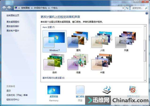

一、通过调整主题可以清除残影
  比如现在运用的是win7 aero主题,将其调整为windows经典,会发现残影消失了,再调整回原来的主题就可以了。
win7主题设置

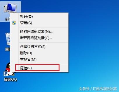

1.回到电脑桌面,右键单击桌面计算机图标,选择“属性”选项
计算机-属性

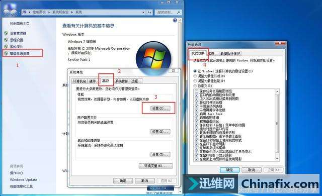

2.打开控制面板后,在系统属性界面左侧找到“高级系统设置”,点击弹出系统属性对话框,展开“高级”选项卡,点击标签性能栏里的“设置”按钮。
性能设置
3.这时候会弹出性能选项设置窗口,我们在“视觉效果”标签下将“在单击后淡出菜单”勾取消掉,然后点击“使用--确定”按钮保存修改就可以搞定问题了。
视觉效果-性能设置
