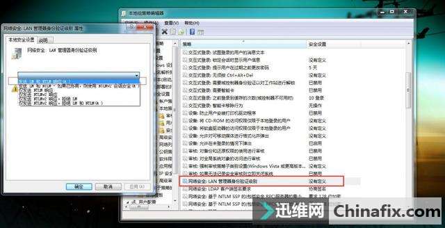

1、按下【Win+R】打开运行,输入:gpedit.msc 点击确定打开组策略;
2、组策略打开后,在对话框打开以此展开计算机配置、Win设置、安全设置、本地策略,然后单击安全选项找到网络安全:LAN 管理器身份验证级别,如图所示:
3、双击把验证级别修改成发送LM和NTLM 响应,然后确定;
4、打开控制面板、网络和共享中心,查看当前所用的公用网络还是工作网络。如果是公用网络的话,将其修改为工作网络即可!
  根据上文步骤操作完成设置后需要重新启动Win7计算机就可以正常访问了。
