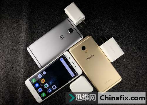

  带着这样的疑问,笔者进行了一次实测,我们的目的就是要用最真实的数据去验证手机快充的电量到底和普通充电有什么不同。测试中,笔者挑选了时下三款热门的快充手机,分别是一加手机3、魅族MX 6、vivo Xplay5(旗舰版),接下来废话不多说,我们就去看看三款产品在本次测试中会有怎样的表现。

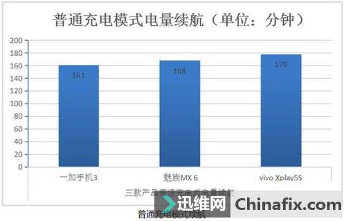

  1.将三款测试机分别从缺电状态(剩余电量为O)用原装充电器及数据线,快速充电至80%电量。  2.利用放电测试软件——Battery Discharger(电池放电器)对三部手机进行放电,并分别记录三部手机电量放完所用的时间(电池电量耗尽到自动关机)。  3.利用标准充电器(5V 1A)对三部手机进行非快充模式的充电,充至80%后利用Battery Discharger(电池放电器)进行放电,并分别记录电池耗尽所用时间。  4.将两种充电模式的数据进行对比、分析。

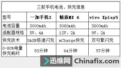

三款产品的相关信息如图

  1、因为三部产品包括电池容量大小等硬件配置不同,在这里仅测试单项产品快充与普通充电的电量使用情况,不对三项产品进行任何对比。  2、为什么充到80%而不是100%?因为现在的智能手机在接近100%充电过程中,将进行时间较为漫长的涓流充电以彻底充满电池电量,而各个产品开启涓流充电模式的规则不一,为了公平体现快充与普通充电效果的实际区别,所以我们选择充到80%的电量。    快速充电过程:

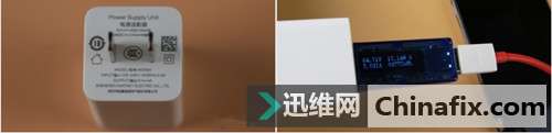

  一加手机3采用DASH闪充技术,采用低压充电,内部芯片集成了初级的MOS开关管以及PWM控制器,次级同步整流控制器,功率为20W,支持5V、4A的电流输出。在技术架构上与OPPO自主研发的VOOC闪充技术算是同宗同源。此外,一加3还结合了时下流行的Type-C接口,同时可以正反两面插,充电速度还算可以。
一加手机3原装适配器及电压、电流测试

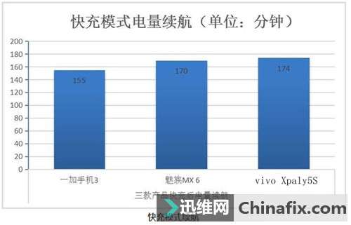

  经过了大约三个小时的实测,三款产品的续航测试汇总如下:

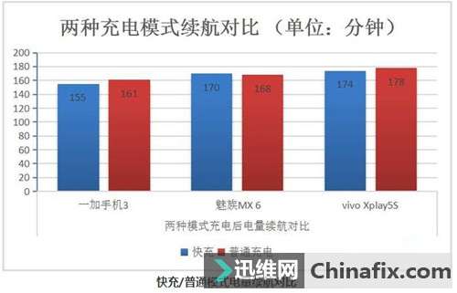

  总结:    从我们的续航测试结果来看,同一款手机使用快充和普通充电两种模式,在同等条件下的耗电情况基本相同(区别小于5%),这也就意味着手机快充进去的电量并非虚标,就是实实在在的电量。看来快充技术发展至今已经相对比较成熟了,并不是“虚标”电量以此欺骗用户。  而得益于快速充电技术,用户在为手机充入与原本相同电量的情况下,所耗费的时间却大大减少,为生活带来了诸多便利。此次测试终于了结笔者心中一直以来的一个疑惑,小伙伴们也可以放心啦。
