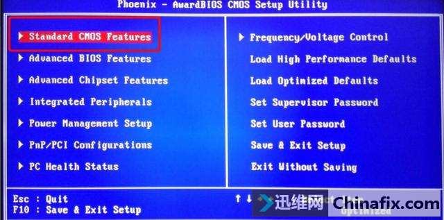

      许多运用过台式电脑的朋友肯定碰到这种情况:
  台式电脑按电源键开机的时候没有在品牌logo结束后进入到操作系统启动登录界面,而是出现了如下图所示的这种情况,要求你按下F1键才能够继续,这种情况尤其在老式机中容易出现。虽然一般不影响运用,但每次开机时就要按一下感觉也挺烦的,是哪种故障导致这种情况?又该如何搞定呢?下面小编就为大家分享一下搞定办法。
不一样品牌的台式电脑显示界面可能不相同,但整体区别不大。
  首先分析一下出现这个问题的原因。注意那段英文:Warning! 处理器 has been changed. or 处理器 Ratio changed fail...
  系统启动时,首先要自检,当它发现硬件有了改变时,电脑某个硬件没有安装或者破坏了时,就会出现相似警告画面。根据经验,多数情况下是因为拆卸主板或者硬盘,系统自检时重置了CMOS,发现缺少软驱才出现这个警告页面。只要在CMOS中禁用软驱就可以了。
  具体如何设置,不一样品牌的BIOS界面可能不相同,但整体设置的地方差不多
  不要按F1继续,那将会直接进入到操作系统,根据屏幕上的提示按del键(不一样品牌可能不相同)进入到CMOS设置界面,找到standard CMOS Features(标准CMOS设置)
图片来源于网络

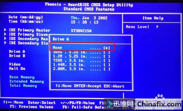

  回车进入你会发现默认的情况是对软驱支持的(1.44M,3.5 in.),但基本没人用它了,因此就出现了上述开机时的提示。通过上下键调整光标位置将其设置为None(和Drive B一样)保存退出就可以了。
