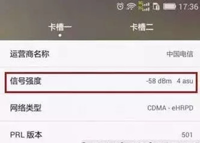

  安卓用户:
  通过手机【设置】-【关于手机】-【状态消息】-【网络】查看信号强度(部分手机可能会有些差异,但安卓手机应该都大同小异)。

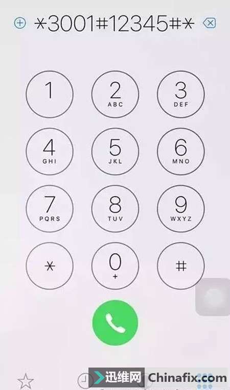

  iPhone用户:
  在拨号键盘页面输入【*3001#12345#* 】然后点呼叫。
  呼叫之后会弹出Field Test启动页面,此时左上角就会直接显示信号数值。如果不显示的话,则继续点击左上角“返回”即可看到。这里显示的是-82信号值。
  不过这样并不会一直显示信号数值,只是短暂的出现一会,就恢复到圆点的信号图标显示状态了。
  如果想要一直显示信号数值,可自行摸索看看,倒是有看到有人说可以,但按提示操作了几次都没成功,所以就不贴出来坑害大家。
