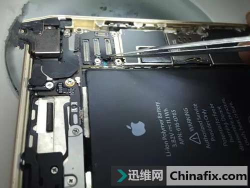

  在屏幕顶部出现白线,触摸失灵,锁屏重新进入系统后恢复正常,使用一段时间后又会出现顶部出现白线,触摸失灵,反反复复。

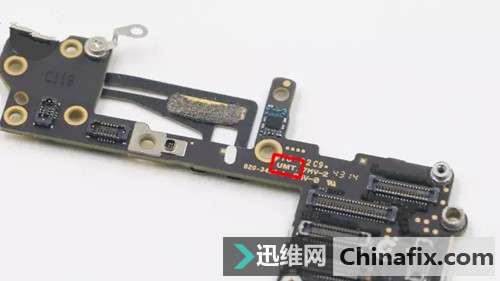

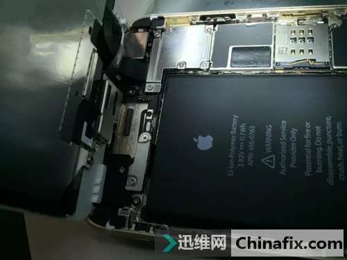

  追其原因,iPhone6/Plus使用铝合金材质外壳,偏软,在电源键和私密卡槽开口位置易发生形变,而触摸芯片就在这个位置。
  还有部分批次的iPhone6 Plus采用UMT主板。
  UMT主板稳定性相对于其他主板来说稳定性较差,在受外力的情况下,主板损坏率很高。

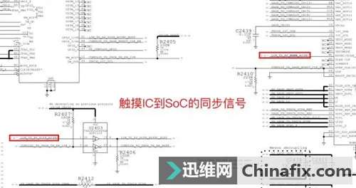

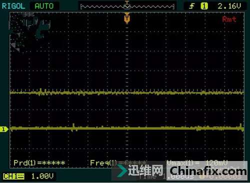

  技术部发现SoC(A8处理器)E3脚位到触摸IC(U2402)M1脚位之间断路(外力造成板层断线),造成触摸IC到SoC同步信号缺失,进而造成触摸失灵。
iPhone6plus原理图纸
正常iPhone6plus触摸同步信号测试点波形图

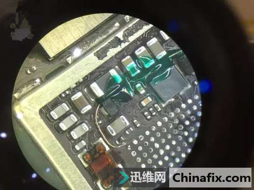

  维修过程:

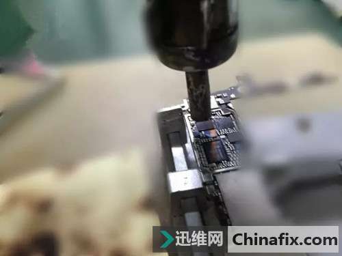

(图片为显微镜下拍摄)
黑色芯片即为触摸IC芯片

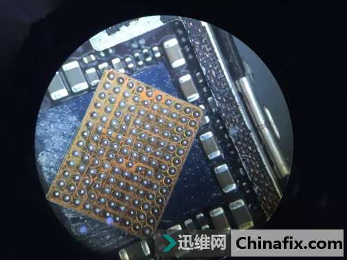

风枪加热取下芯片

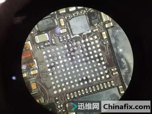

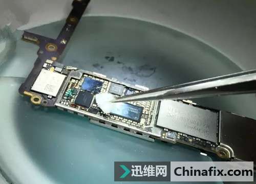

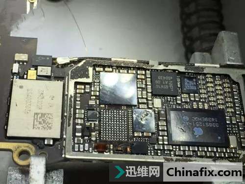

取下触摸IC芯片后的主板

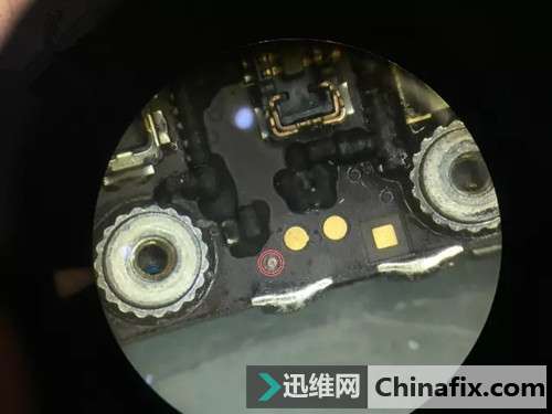

处理掉焊锡后主板漏出焊盘

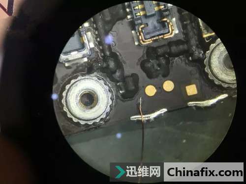

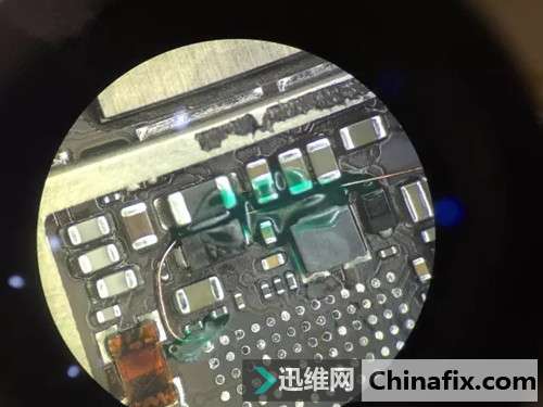

在M1脚飞线(绿色油状液体为光敏固化剂)
光固化剂固化后,变成固体,可以保护飞线固定
触摸IC重新植锡
装上触摸IC后,清洗主板助焊剂等杂质

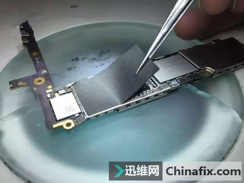

重新贴上原状散热贴纸
刮掉测试点上的绝缘漆
飞线另一端飞到测试点
主板维修完成、测试好后,装机
维修完成
