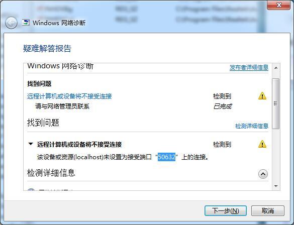

  win7中出现远程计算机或设备将不接受连接,此种情况直接导致IE无法上网,而对于FF,Chrome浏览器却没有影响,这对于常运用IE或者运用与IE相关的一些功能的用户来说是够烦人的,如何维修?为什么会出现这个情况?。通过Win自带网络诊断发现问题为该设备或资源(localhost)未设置为接受端口“50632”上的连接。(如何运用Win网络诊断?右键点击右下角网络连接图标,选择疑难解答即可)

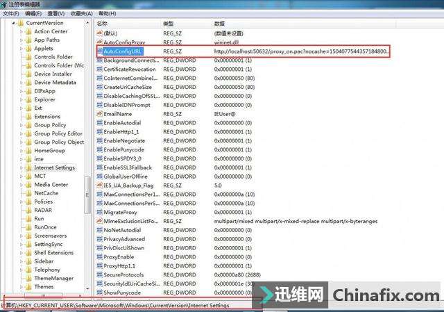

  问题找到了该如何搞定呢?通过上网查找发现出现这个问题主要是因为你之前或者现在正在运用相似于lantern这样的软件,回想一下自己好像就是装了lantern软件后才出现的,立马把它停用并卸载,然而并没有搞定问题,说明在系统注册表里仍残留了一些信息。通过在注册表搜索网络诊断提供的关键信息(“50632”)发现在注册表位置HKEY_CURRENT_USER\Software\Microsoft\Win\CurrentVersion\Internet Settings有个AutoConfigURL项数据带有"localhost:50632",果然是有残留,直接将其删除。
  为防止还有其他同样的残留存在,可以按F3继续查找。

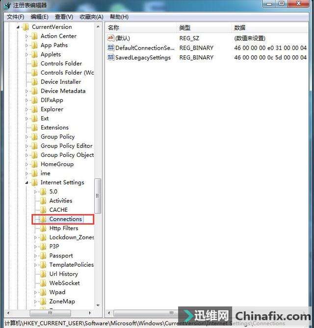

  没有,通过网上搜索发现在注册表中有一个HKEY_CURRENT_USER\Software\Microsoft\Win\CurrentVersion\Internet Settings\Connections项,将其连带文件夹一起删除后退出注册表编辑器并重新启动IE浏览器发现就可以正常上网了。

2.查找Internet Settings(在HKEY_CURRENT_USER\Software\Microsoft\Win\CurrentVersion\Internet Settings)删除右侧AutoConfigURL项
3.查找Internet Settings(在HKEY_CURRENT_USER\Software\Microsoft\Win\CurrentVersion\Internet Settings)删除Internet Settings下的Connection文件夹
