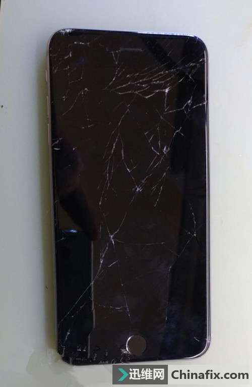

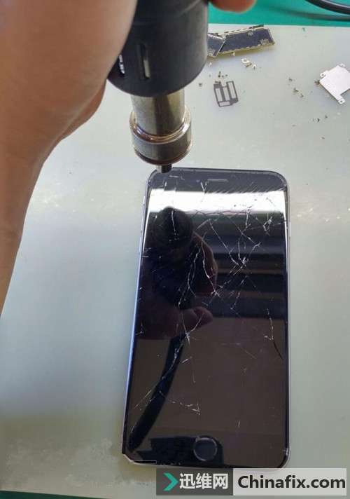

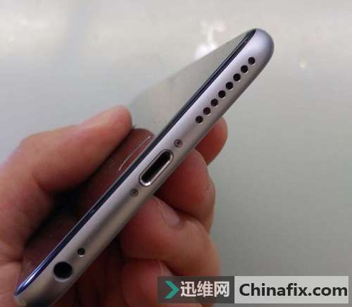

  这是我的6sP,因为不喜欢戴保护套,电话太多有网友打电话来没拿住摔碎了屏!
  想要手机还享受保修期内苹果的官方保修,我们必须要更换纯原装屏幕(市面太多所谓原装的后压屏,老手都有可能看不出)。

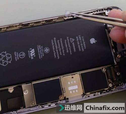

  拆解底部螺丝。

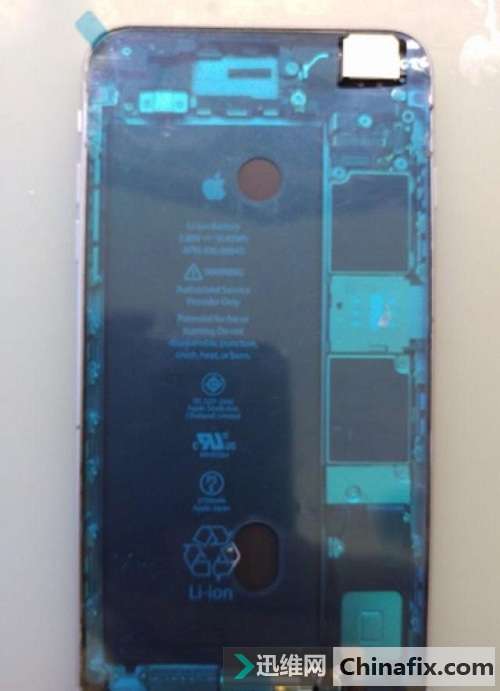

  加热屏幕周围,是屏幕胶软化。

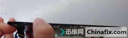

  等到胶软化,我们插入拆机卡片,转一圈,以便拆开屏幕。

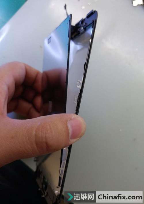

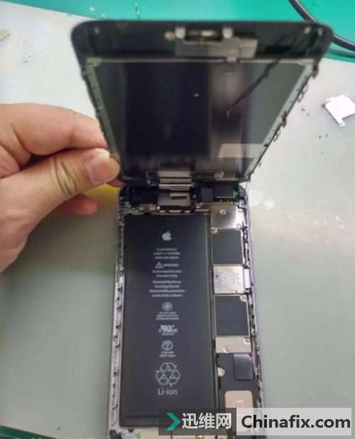

  拆下屏幕。

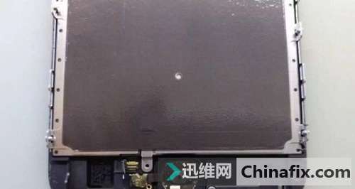

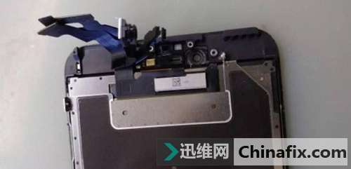

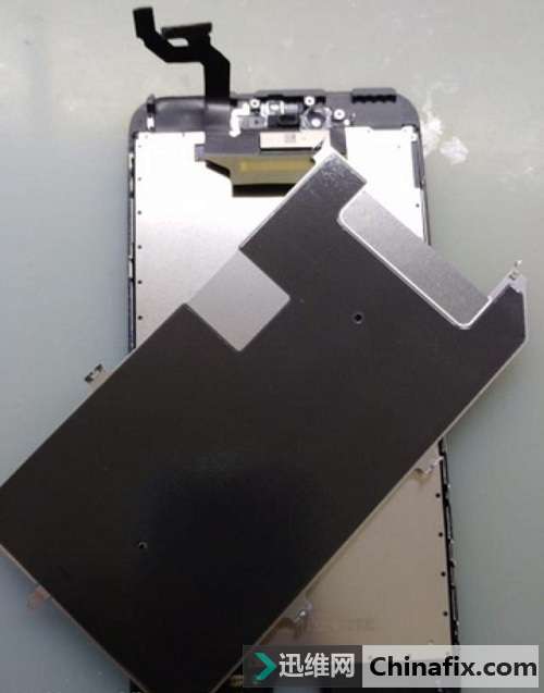

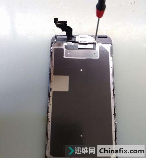

  小心翼翼拆除听筒盖板,听筒,前感光排线,指纹键盖板,指纹键,屏幕屏蔽罩。

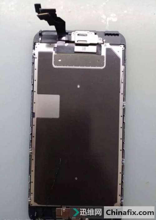

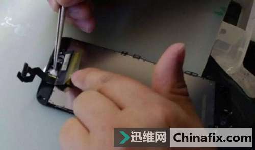

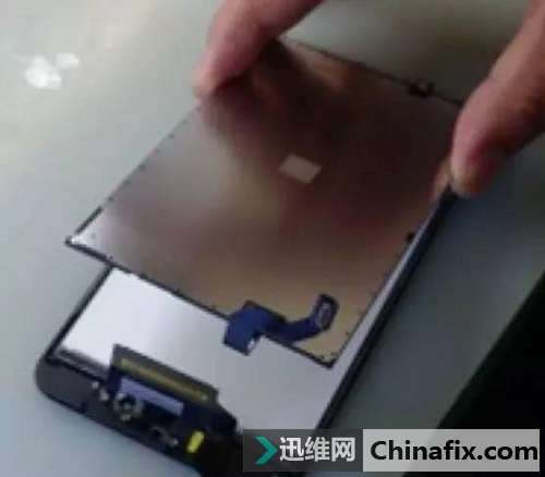

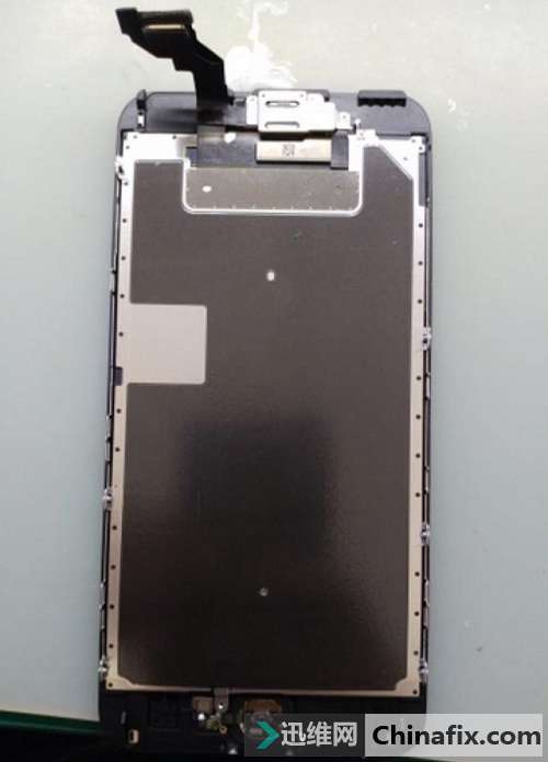

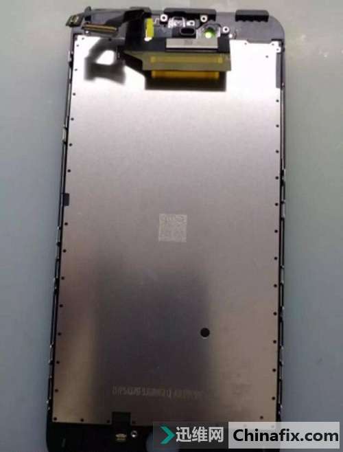

  接下来就是为了我们以后保修了!我们小心翼翼的拆下原来液晶屏的3d touch,这上面有二维码,这个二维码对应的手机序列号,如果售后检测到这个二维码和序列号不符,会拒绝报修!

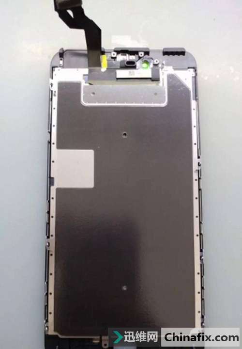

  同样道理,我们把要更换的原厂液晶屏的二维码背光板拆掉,把我们从原配屏幕拆掉的带二维码的3d touch背光板装到要更换的新屏幕上!
  小心翼翼的装回所有的我们拆掉的东西,无论螺丝还是任何东西不要出现任何差错,不要留下任何指纹!这一点万万注意,太多的手机维修店最后都是在这方面搞砸了!

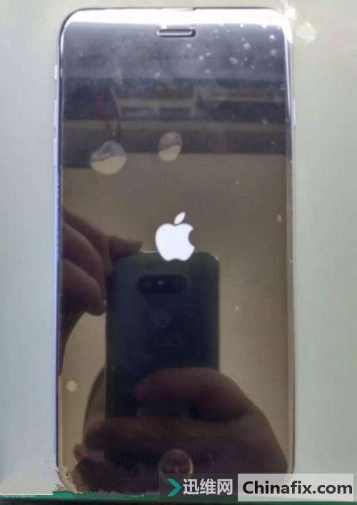

好了,手机在剩下的保修期内可以大胆的去客服保修了!
