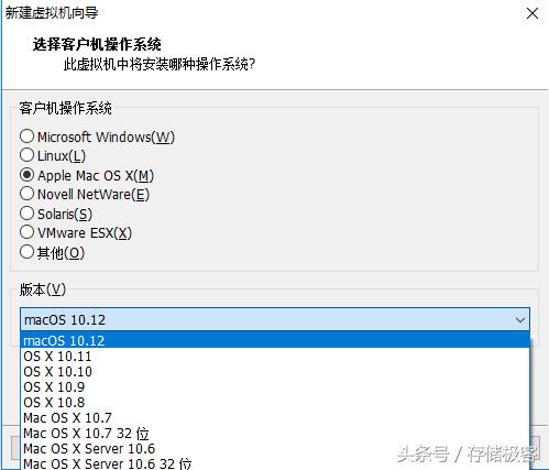

  接下来在新建虚拟机向导中我们就可以看到Apple Mac OS X选项,当前已能支持最新的macOS 10.12版系统。

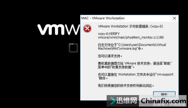

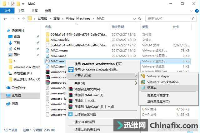

  直接导入虚拟机硬盘镜像后,首次开启虚拟机会遇到vcpu-0错误提示。
  这时运用记事本程序打开mac.vmx虚拟机配置文件:

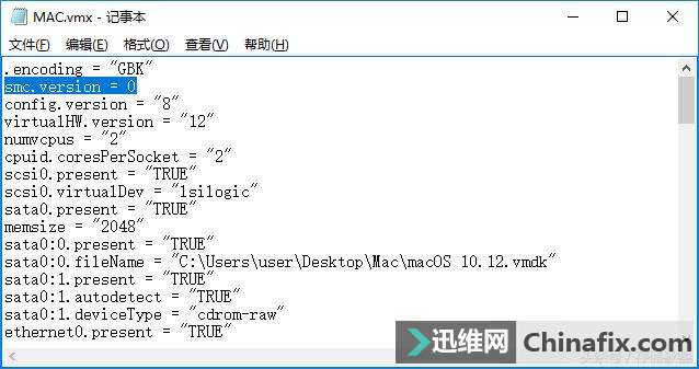

  在.encoding = “GBK”下新增一行:smc.version = 0,重新保存。

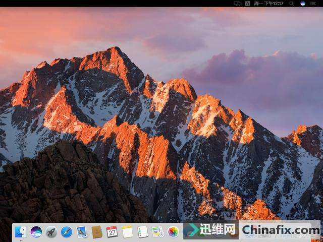

  这时我们就能够通过VMWare虚拟机体验到原汁原味的苹果macOS系统了:

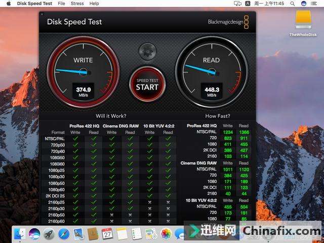

  和Win系统一样,macOS也需要有固态硬盘才能获得最佳的体验,这里储存极客运用了ToshibaA100 240G固态硬盘进行测验。看多了Win中的AS SSD Benchmark固态硬盘跑分之后,让我们一起领略下macOS系统下有哪些固态硬盘测速软件,首先是BlackMagic Disk Speed Test:

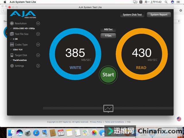

  和Win上从左至右显示风格不一样的是,macOS系统在很多时候都是由右到左的习惯,写入速度放在了读取速度的左侧。除了上边的Disk Speed Test之外,还有一个AJA Video System出品的AJA Systeme Test Lite软件,同样可以测验固态硬盘的读写性能:
  很多规划人员都钟爱macOS系统,上述两个测验软件也都是由macOS系统下的视频剪辑软件公司出品的,主要目的在于评估当前系统中的磁盘性能能否满足高清视频实时编辑的需要。由于是在虚拟机当中运行,固态硬盘的性能会略微受限,不过尽管如此ToshibaA100还是发挥出色,2K辨别率视频实时编辑完全无压力。
